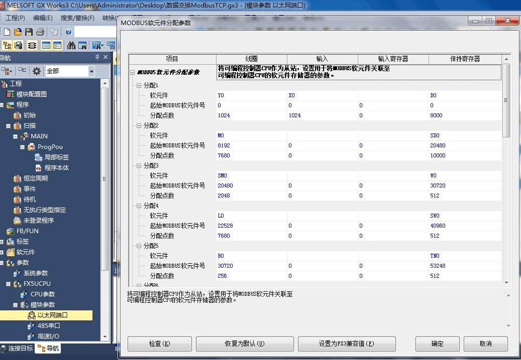

  一、配置FX5U
  1、打开GX Work3,新建项目,以太网配置(内置以太网口)中,配置“Modbus/TCP连接设备”。
  2、编辑 PLC软元件分配,按下表配置所示,D0映射的 Modbus地址为 40001(HoldingRegister
  的0地址);

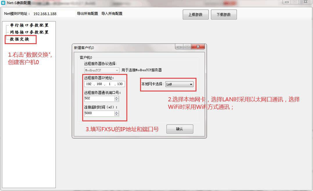

  1、打开 Device,搜索到 YC8000-FX-S后,选择【修改设备参数】;
  2、新建客户机
  3、在客户机中配置数据交换命令
  【1】 点击新建命令(FX3U的D0读取FX5U的D0)
  4、客户机监视
  点击客户机监视按钮,【错误信息】为无错误,且【正确】有数据跳动,说明通信成功。
