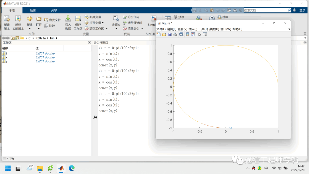

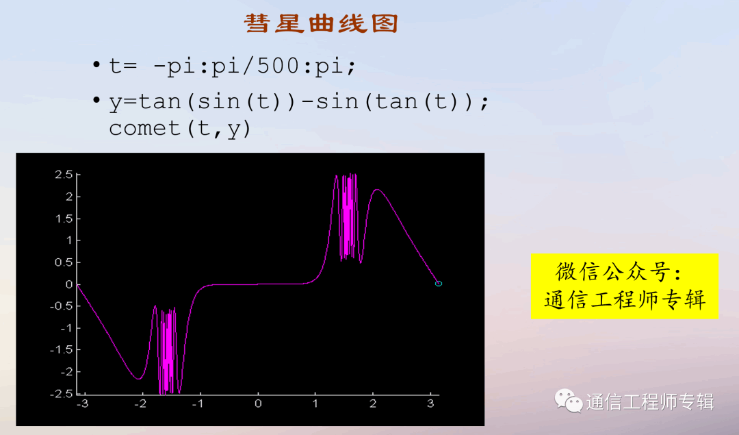

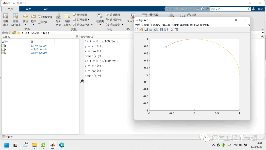

在MATLAB中,可以使用comet函数绘制二维彗星动画图。再来看看MATLAB中help里面自带的例子!是不是有点神奇?
t = 0:pi/100:2*pi;
y = sin(t);
x = cos(t);
comet(x,y)
创建 y 中数据对 x 中数据的彗星图。将 y 创建为正弦函数值向量,输入值介于 0 到 2π之间。将 x 创建为余弦函数值向量,输入值介于 0 到 2π之间。在各值之间使用递增量π/100。然后绘制数据图。动态图!有意思吧?

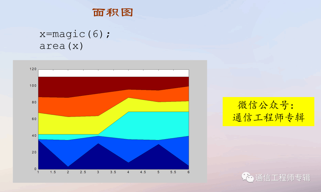

新学一个magic函数!
生成什么样的数据呢?
这个函数也许会在考试中出现哦!
数据有什么特征吗?

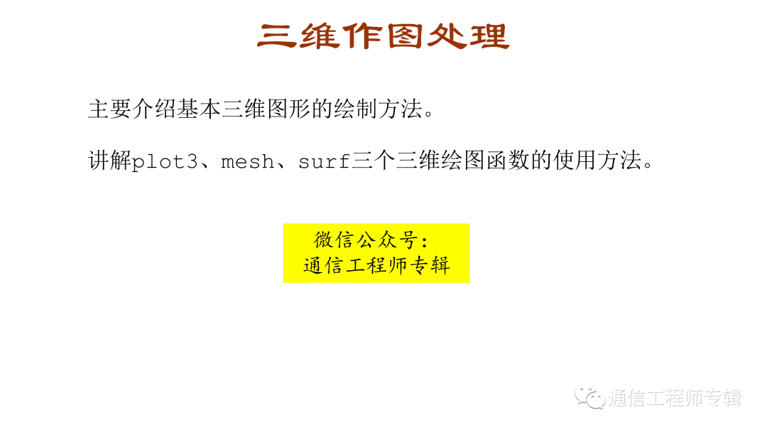

在很多场合,二维图形远远满足不了用户的需求!为了可以呈现更加形象和逼真的三维图形,MATLAB提供了丰富的三维绘图函数。三维绘图可以看成二维绘图的拓展,一些绘制函数调用格式十分相似,很多图形绘制和设置函数也可以二、三维通用,但是三维图形仍有其特殊之处,例如需要进行二维图形所没有的视角、光照及透明度的设置。接下来以大家常用的三维曲线、网格和曲面图为重点进行讲解,介绍这些三维图形的绘制方法。平时大家只需要记住常用的几个函数即可,需要深入使用的时候,也需要通过互联网求助!这也是互联网时代的学习方式,这种方式非常便捷,减少了记忆的压力!
首先是plot3函数!
这个是常用函数!
必须记住的那种!
和二维绘制函数plot相对应,plot3函数是曲线绘制函数在三维空间中的扩展。
两者的区别是:plot3增加了第三维的参数。
plot3函数的常用调用格式为:plot(X,Y,Z,'s')
X、Y和Z是同维向量时,分别以X、Y和Z的元素为x、y和z轴坐标。
X、Y和Z是同维矩阵时,分别以X、Y和Z的对应列元素为x、y和z轴坐标,曲线条数等于矩阵的列数。
plot3的用法与plot类似!!!
