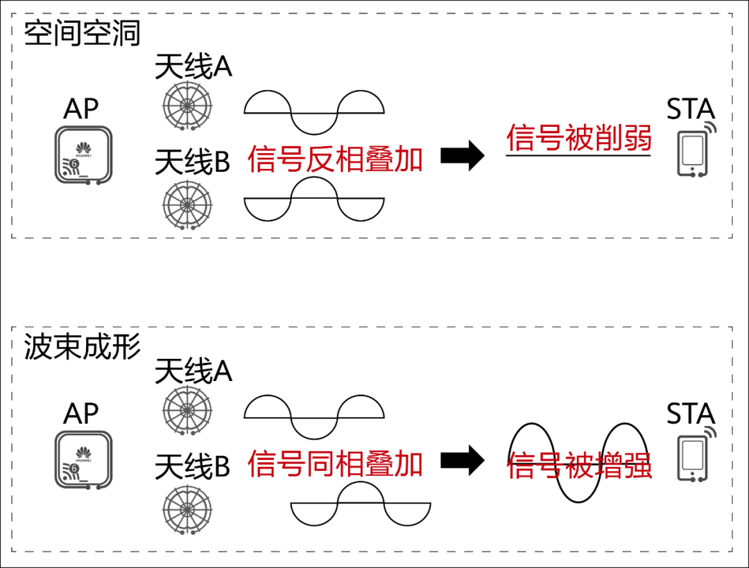

天线阵列是由一系列的小天线组合而形成一个阵列,通过在天线上引入相位和幅度控制,实现对信号的方向性调节。通过智能天线阵列,可以改变信号的辐射方向,将信号能量集中在特定的方向,从而增强该方向上的信号强度。这种技术的本质就是波束成形(Beamforming)。
波束成形在WLAN对应的协议里,经常称为TxBF (Tx Beamforming),Tx就是发送端(Transmitter)的缩写。再具体分,就是隐式波束成形(Implicit Beamforming)和显式波束成形(Explicit Beamforming)。
3.1.1隐式波束成形(Implicit Beamforming)
隐式波束成形,发送端会根据预先设计的波束成形算法和天线权重,将信号的能量集中在特定方向上,以提高信号的传输强度和质量。这种方式不需要接收端的参与,无需额外的信道信息反馈。
3.1.2显式波束成形(Explicit Beamforming)
显式波束成形,要复杂一些,发送端需要接收端的信息反馈,具体就是接收端会测量信道信息,并将信道状态信息(CSI)发送回发送端。发送端根据接收到的CSI反馈信息来优化波束成形的权重和方向,以使信号在接收端的方向上得到最大增强,从而最大程度上提高信号传输和接收性能。
3.1.3空间空洞(Spatial Nulling)
和波束成形对应的是另外一个技术:空间空洞(Spatial Nulling),空间空洞通过调整天线元件的相位和振幅,使得在特定方向上抑制或消除信号。空间空洞的目的是在特定方向上形成一个信号弱化的区域,即空洞,从而减少特定方向上的干扰信号或噪声的影响。空间空洞常用于抑制干扰源,特别是在无线通信中,可以用来抑制来自其他无线网络或设备的干扰信号,提高系统的抗干扰能力和性能。
上面说的波束成形和空间空洞结合起来的方向性天线技术就是让信号指哪儿打哪儿,来针对特定用户或特定方向进行信号增强,从而优化信号覆盖和接收性能。每个小天线可以是全向天线,也可以是定向天线。其排列方式与小天线本身的增益,极化方式,方向图等都有关。小天线的数目决定了最终形成的波束的数目,与此同时小天线上的振子数量越多,天线组合就越多,则波束发射的方向性越精确,使信号更加集中,提高信号接收质量,最终提升系统的吞吐量。

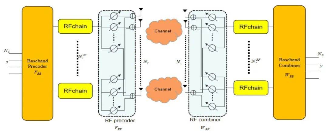

4.3混合预编码(Hybrid Precoding)
在混合预编码中,信号处理过程分为两个步骤:首先进行数字预编码,将数据与一组数字权重进行线性组合;然后再进行模拟预编码,将数字预编码后的信号与一组模拟权重进行线性组合,最终生成优化的传输信号。混合预编码技术结合了单纯数据预编码和模拟预编码方案的优点,在支持幅度调节和相位调节的同时,减少 RF 链数。
