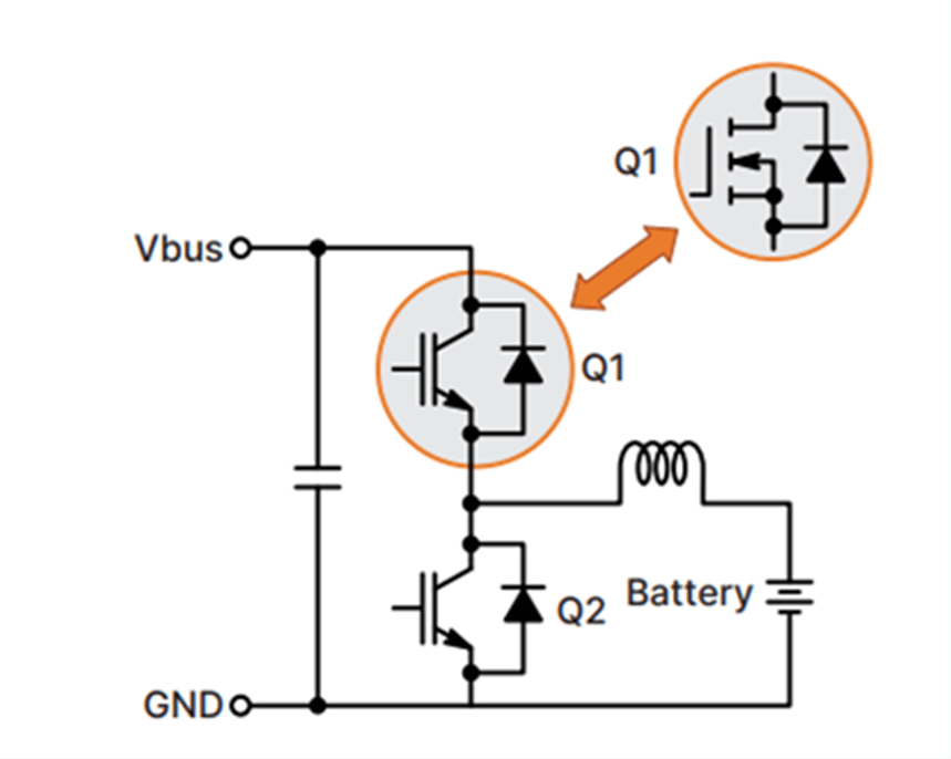

双向 DC-DC 转换器连接电池组和直流链路。单相系统的母线电压通常小于 600 V,而充放电功率不会超过 10 kW。降压-升压转换器是最常见的双向 DC-DC 拓扑,因为它需要的组件少且易于控制。两个 650 V IGBT 或 MOSFET 搭配并联二极管,例如安森美 FGH4L75T65MQDC50 650 V FS4 IGBT(带集成 SiC 二极管),非常适合此类双向系统。
图 3:双向 DC-DC 的降压-升压
