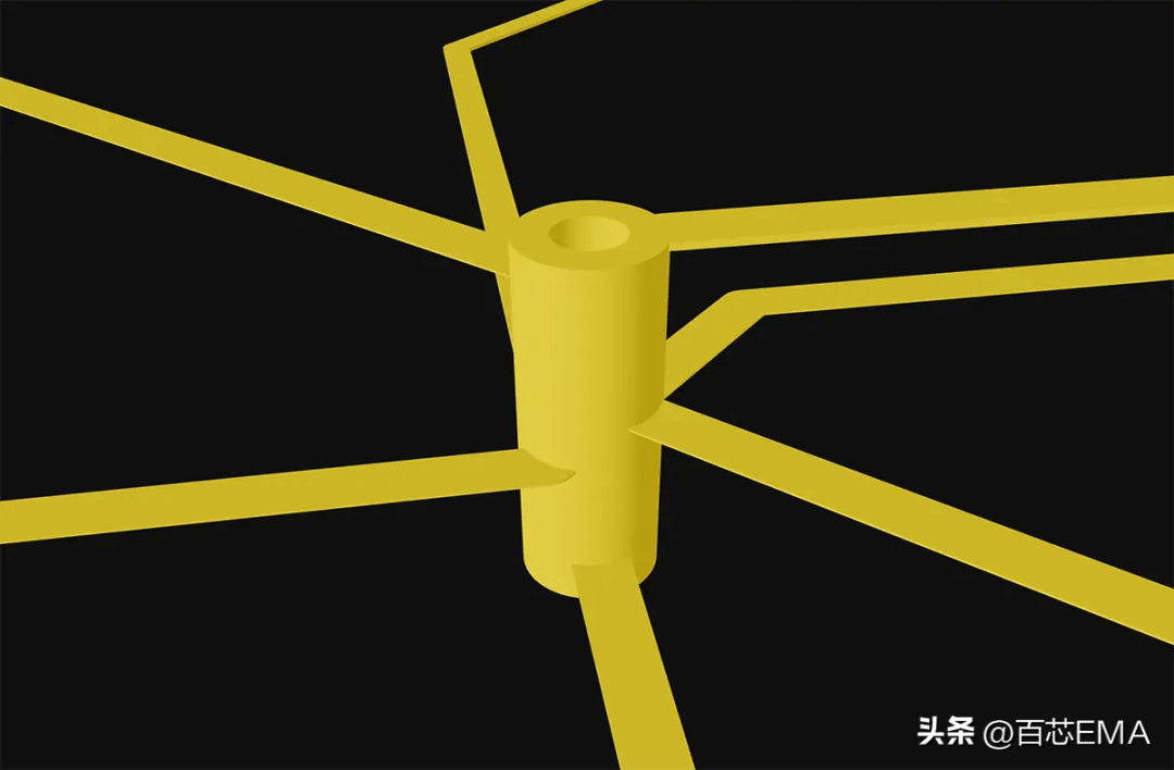

PCB过孔二、PCB过孔组成
筒体——用于填充渗透孔的导电管。
焊盘——将筒体的所有端部连接到其走线。
Antipad——这是一个间隙孔,用于分隔非连接层和筒体。

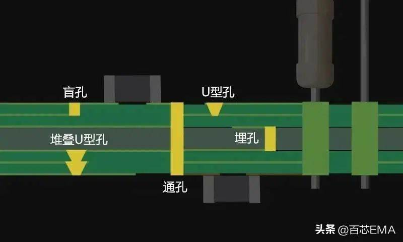

这里主要介绍5种PCB过孔类型:
1、通孔
2、盲孔
3、埋孔
4、微孔
5、焊盘内通孔
PCB过孔类型

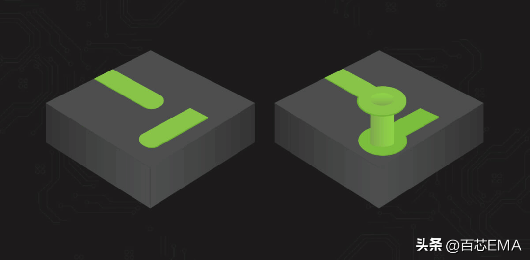

1、通孔
通孔是 PCB 中最常见的通孔类型。通过在 PCB 上钻一个孔并用导电材料(例如铜)填充来创建的。
通孔通常用于将组件连接到PCB的其他层,并且提供结构支撑。通孔是从PCB顶层钻到底层。当你把裸板PCB 对着太阳,太阳光可以透过的就是通孔。
通孔及其连接的铜迹线的 3D 视图
2、盲孔
盲孔与通孔类似,但是盲孔只有部分穿过PCB,将外层铜层连接到内部,而不会穿过PCB,盲孔非常适合空间有限的多层PCB。
盲孔 3D 前视图
3、埋孔
埋孔完全隐藏在PCB的各层内部,连接PCB的2个或者多个内部铜层。非常适合空间限制比较高的高密度PCB。
埋孔的 3D 前视图
