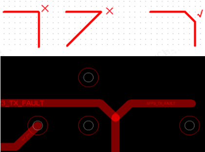

  2、布线角度优选135°角出线方式,任意角度出线会导致制版出现工艺问题。

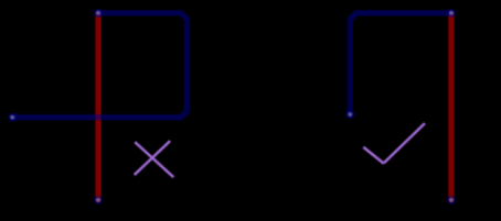

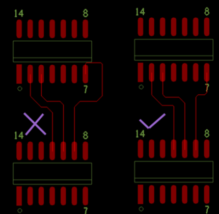

  3、布线避免直角或者锐角布线,导致转角位置线宽变化,阻抗变化,造成信号反射,如下图所示。

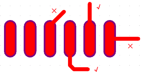

  4、布线应从焊盘的长方向出线,避免从宽方向或者焊盘四角出线,布线的拐角离焊盘位置6mil以上为宜,如下图所示。

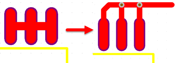

  5、如下图所示,相邻焊盘是同网络的,不能直接相连,需要先连接出焊盘之后再进行连接,直接连接容易在手工焊接时连锡。

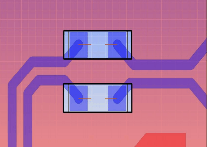

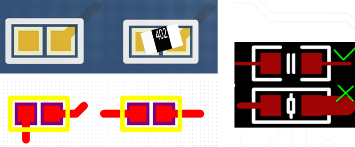

  6、对于小CHIP器件,要注意布线的对称性,保持2端布线线宽一致,如一个管脚铺铜,另一管脚也尽量铺铜处理,减少元件贴片后器件漂移旋转,如下图所示。

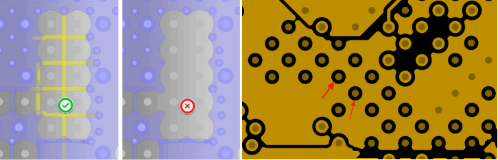

  7、对于有包地要求的信号,须保证包地的完整性,尽量保证在包地线上进行打GND孔处理,两个GND孔间距不能过远,尽量保持在50-150mil左右,如下图所示。

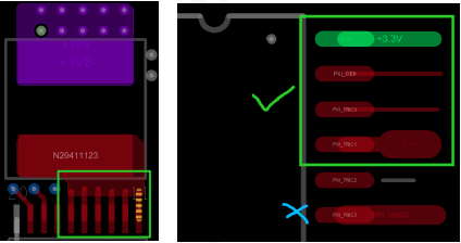

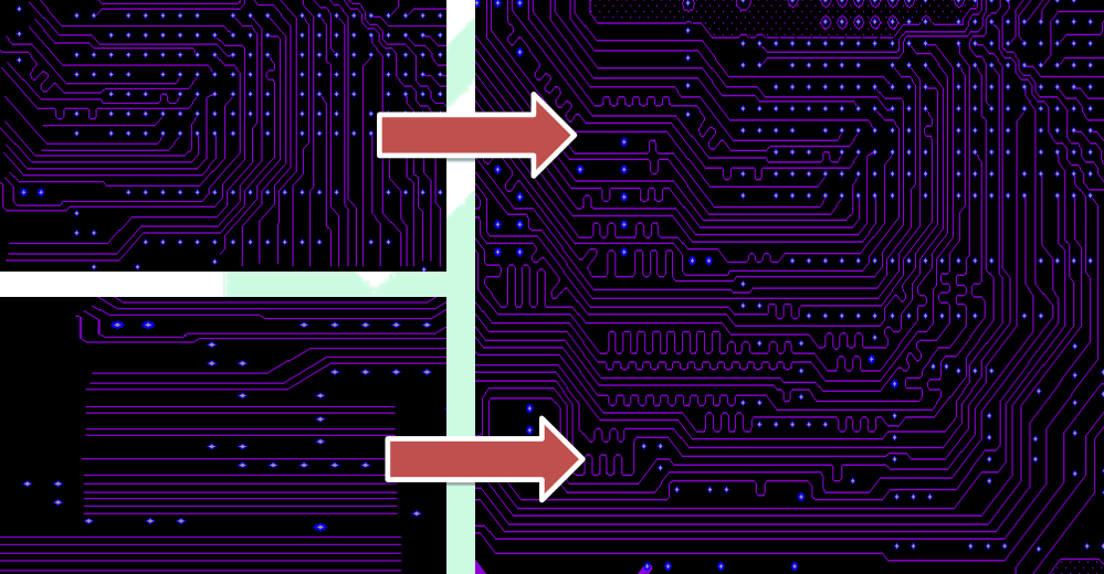

  8、、走线应有完整且连续的参考层平面,避免高速信号跨区,建议高速信号距离参考平面的边沿至少有 40mil,如下图所示。

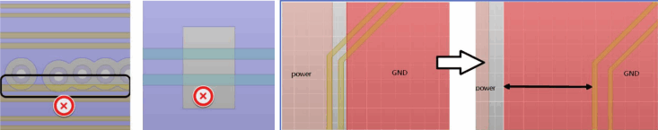

  9、由于表贴器件焊盘会导致阻抗降低,为减小阻抗突变的影响,建议在表贴焊盘的正下方按焊盘大小挖去一层参考层。常用的表贴器件有:电容、ESD、共模抑制电感、连接器等等,如下图所示。

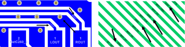

  10、如下图所示,信号线与其回路构成的环路面积要尽可能小,环路面积小,对外辐射小,接收外界的干扰也小。

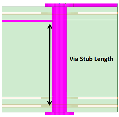

  11、如下图(上)所示,布线不允许出现STUB,布线尽量减小残桩长度,建议残桩长度为零。并且避免过孔残桩效应,尤其是残桩长度超过 12mil 时,建议通过仿真来评估过孔残桩对信号完整性的影响,如下图(下)所示。

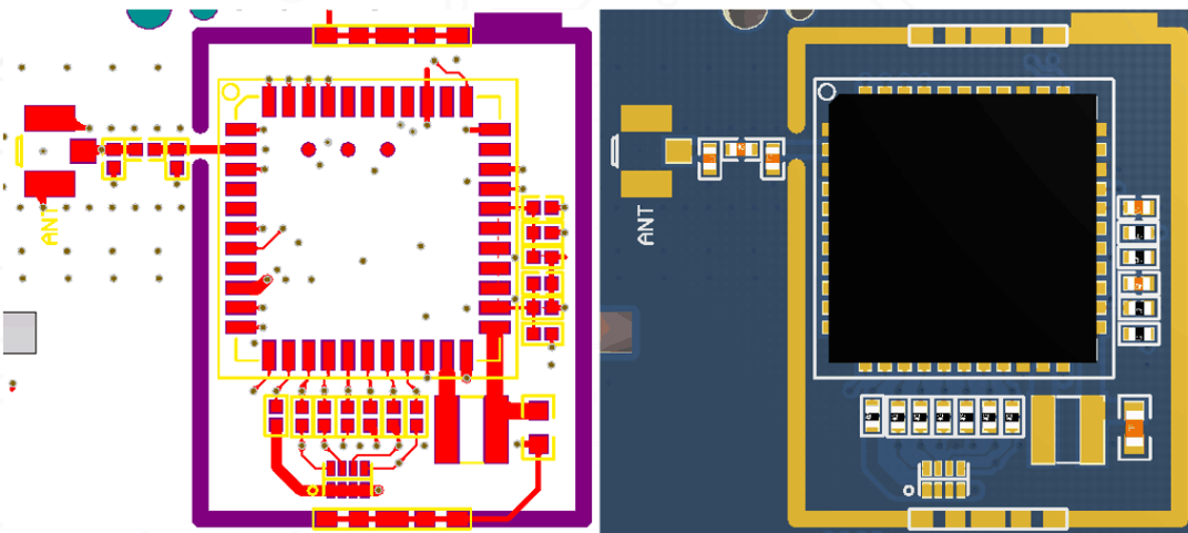

  14、对于会产生干扰或者敏感的信号(如射频信号),须规划屏蔽罩,屏蔽罩宽度常规为40mil(一般保持30mil以上,可与客户生产厂家确认),屏蔽罩上尽量多打GND过孔,增加其焊接效果。

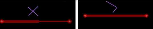

  15、同一网络的布线宽度应保持一致,线宽的变化会造成线路特性阻抗的不均匀,当传输的速度较高时会产生反射。在某些条件下,如接插件引出线,BGA封装的引出线类似的结构时,因间距过小可能无法避免线宽的变化,应该尽量减少中间不一致部分的有效长度,如下图所示。

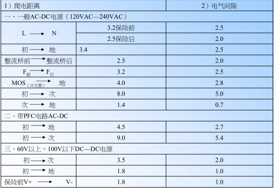

  18、有高压信号,须保证其爬电间距,具体参数如下图所示。

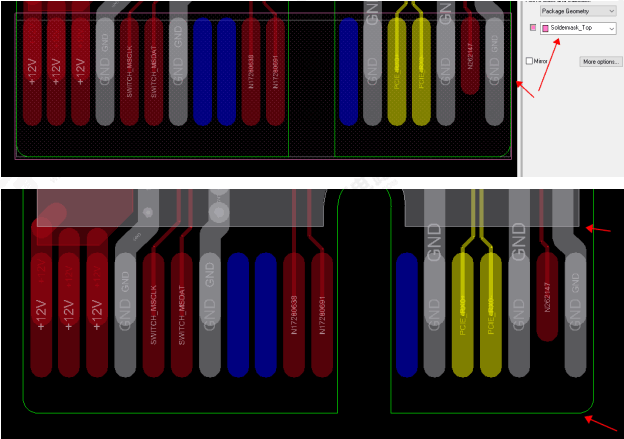

  20、金手指区域需要开整窗处理,多层板设计时,金手指下方所有层的铜应作挖空处理,挖空铜皮的距离板框一般3mm以上。

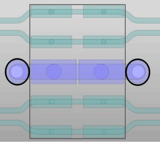

  22、耦合电容尽量靠近连接器放置。
  23、串接电阻应靠近发送端器件放置,端接电阻靠近末端放置,如eMMC时钟信号上的串接电阻,推荐放在靠近 CPU 侧(400mil以内)。
  24、建议在IC(如eMMC 颗粒、FLASH颗粒等)的地焊盘各打1个地通孔,有效缩短回流路径, 如下图所示。

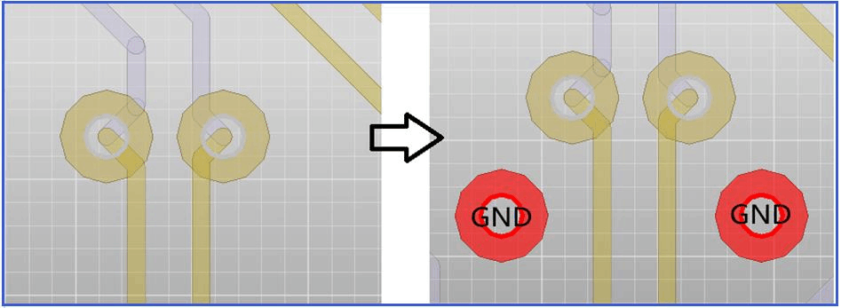

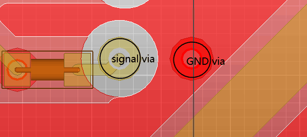

  27、走线换层,且换层前后参考层为地平面时,需要在信号过孔旁边放一个伴随过孔,以保证回流路径的连续性。对于差分信号,信号过孔、回流过孔均应对称放置,如下图(上)所示;对于单端信号,建议在信号过孔旁边放置一个回流过孔以降低过孔之间的串扰,如下图(下)所示。

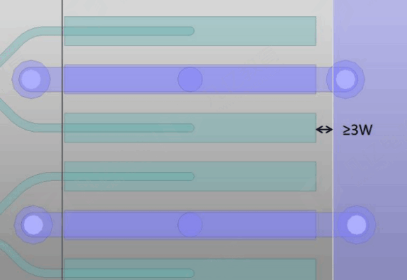

  28、连接器的地铜皮距离信号 PAD至少要大等于3倍线宽,如下图所示。

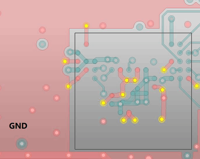

  29、在BGA区域平面断开处用走线连接,或者进行削盘处理,以免破坏平面完整性,如下图所示。

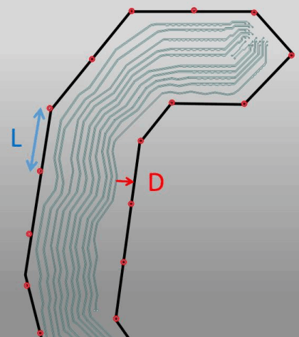

  30、PCB布线需要包地处理时,推荐包地方式如下,如下图所示,L为包地线地过孔间隔;D为包地线距离信号线之间的间距,建议≥4*W。

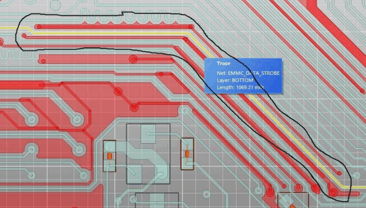

  31、有些重要的高速单端信号,比如时钟信号、复位信号等(如emmc_clk、emmc_datastrobe、RGMII_CLK 等等)建议包地。包地线每隔500mil至少要打一个地孔,如下图所示。
