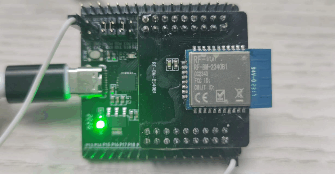

  1.1 硬件准备
  RF-BM-2340B1模块、开发板和转接板实物如下图:
  图 1 RF-BM-2340B1模块、开发板、转接板实物图

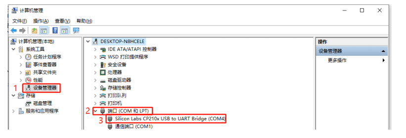

  2.1 安装USB转串口驱动
  1驱动文件如图 2所示
  图 2 驱动文件
  2下载驱动文件后解压,根据电脑操作系统的类型,点击安装相应的程序,以 32 位电脑操作系统为例,安装如图 3 所示的程序(64 位操作系统则安装后缀为*64 的程序)。
  图 3 安装串口驱动
  3安装完成后,电脑使用 USB 转 Type-C 线连接上开发板,右键点击计算机(我的电脑)→管理→设备管理器→端口,查看驱动是否安装成功,安装成功则如图 4 所示(若显示为黄色感叹号,则重复步骤 2)。
  图 4 驱动安装成功图

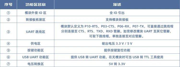

  2.2 引脚定义

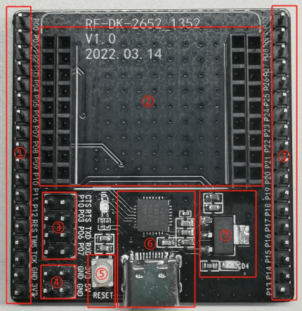

  1RF-BM-2340B1模块使用的开发底板为RF-DK-2652_1352,开发底板功能区分布如图7,表1为其各功能区的描述。
  图 7 RF-DK-2652_1352开发底板
  表 1 功能区描述

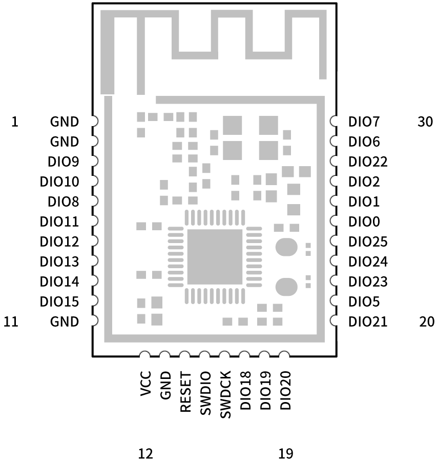

  2RF-BM-2340B1 模块接线引脚为VCC、GND、RX (DIO22)、TX (DIO20)、CTS (DIO2)、U_EN(DIO6),对照RF-BM-2340B1硬件手册可以找到具体引脚位置;
  图 8 RF-BM-2340B1模块引脚图
  表 2模块与开发板引脚对应表

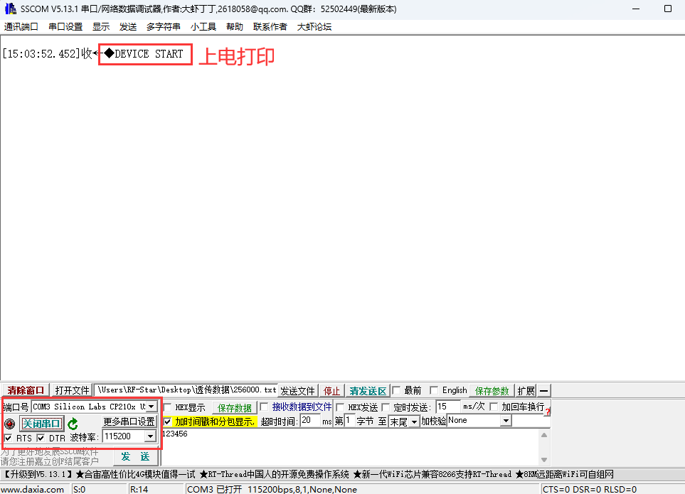

  1 按照上述步骤接好线后,如下图9,用USB转 Type-C线给模块上电,上电后会在串口助手上打印“DEVICE START”。注意要打开串口、波特率设置为115200。
  图 9 模块接线
  图 10 模块上电串口端打印

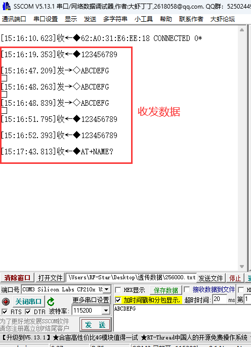

  图 12 APP端AT指令和透传数据
  图 13 PC端串口助手透传数据

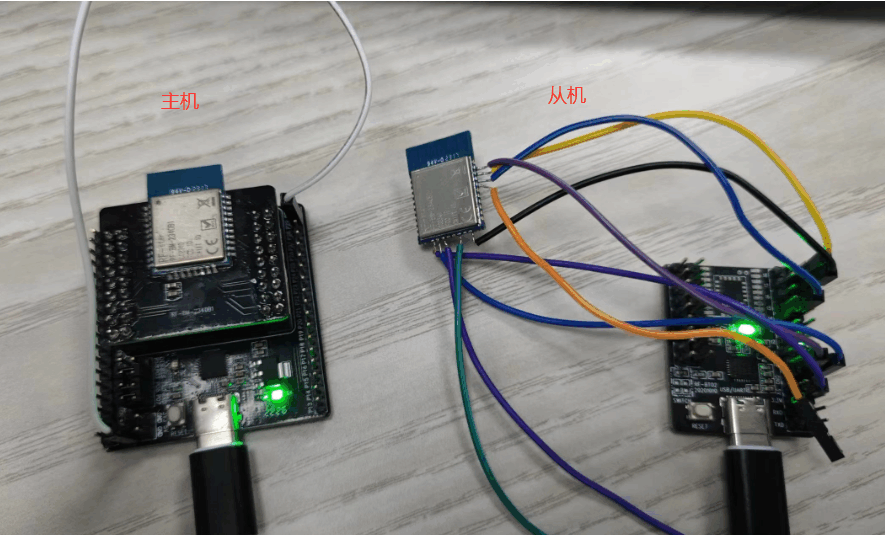

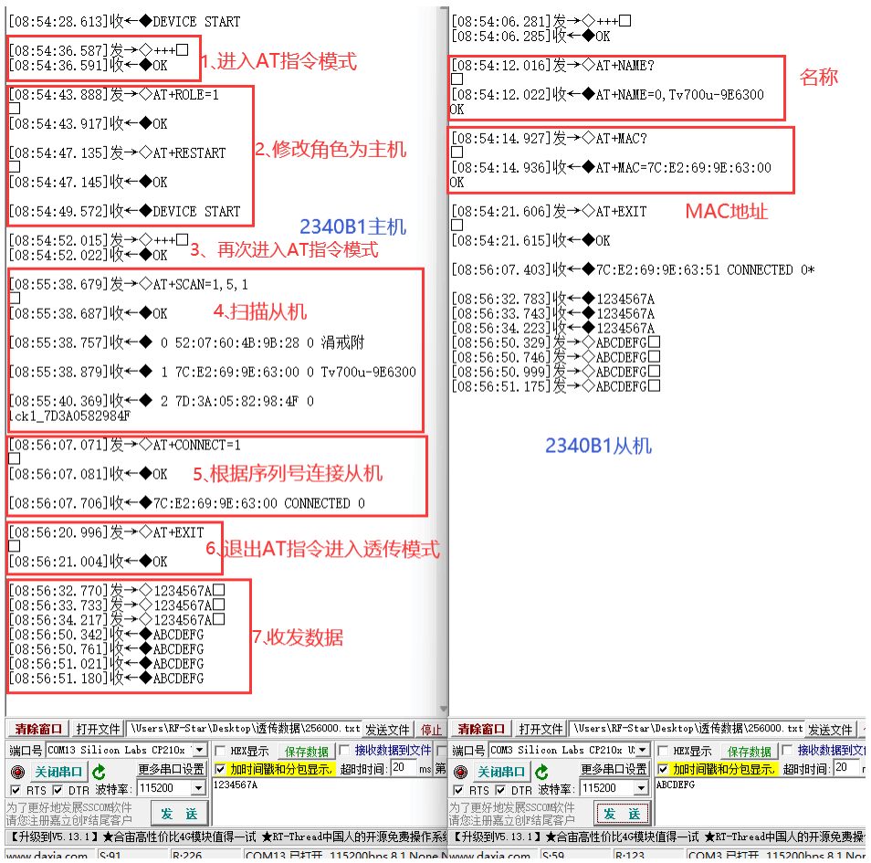

  3.2 模块与模块透传通信
  准备两个RF-BM-2340B1模块,一个做蓝牙主机,一个做蓝牙从机,按照上述步骤接好线后,给模块上电,选择好对应端口,波特率设置为115200,按照以下步骤进行主从机的连接通信。
  注意:输入+++不需要回车换行,其余AT指令均需回车换行( ),以下不再特别说明。
  1从机配置信息:
  模块上电默认透传模式,不需要进行参数配置,仅需“+++”进入AT指令模式,待返回“OK”后,使用“AT+NAME?”或“AT+MAC?”查询设备信息用来提供给主机建立连接使用,再用“AT+EXIT”退出AT模式进入透传模式,等待主机扫描连接进行通信;
  2主机配置信息:
  1)模块上电默认为透传模式,使用“+++”进入AT指令模式;
  2)模块默认上电后为从机角色,使用“AT+ROLE=1”(或者2,主从一体)指令设置为主机角色,再用“AT+RESTART”重启模块;
  3)重启后模块自动进入透传模式,再用“+++”重新进入AT指令模式;
  4)使用“AT+SCAN”扫描周围从模块信息;
  5)接下来就是主机连接从机,根据从机模块查询到的NAME或MAC信息,在主机打印的设备列表中找出对应NAME和MAC的从机模块的序列号,使用“AT+CONNECT=x(序列号)”向从设备发起连接,连接成功会打印“CONNECTED”信息;
  6)使用“AT+EXIT”退出AT指令模式进入透传模式;
  7)往串口写入数据进行通信测试,主机发送的数据会在从机的串口打印出来,从机发送的数据会在主机的串口打印出来。比如,主机向串口写入“1234567A”,那么从机端串口就会打印输出“1234567A”。
  本测试中蓝牙主、从机均采用RF-BM-2340B1模块,因透传服务UUID和特征UUID兼容,从机也可用我司RF-BM-BG22Ax模块替代。
  图 14 模块测试实物连接图
