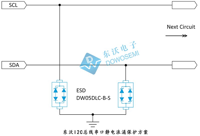

I2C总线串口静电浪涌保护方案图
I2C总线串口静电浪涌保护方案说明
从方案图中可知,东沃电子技术推荐选用导通电压精度高、响应速度快、钳位电压低、低结电容ESD二极管DW05DLC-B-S做防护,保护I2C总线串口免遭ESD静电放电破坏的同时,确保传输数据的稳定性和完整性,同时还满足IEC 61000-4-2 Level 4 静电放电防护需求,保护后端电路免受静电浪涌威胁和损坏。

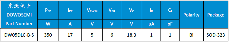

I2C总线串口静电浪涌保护器件参数
I2C总线串口静电浪涌保护器件DW05DLC-B-S参数情况,查阅东沃电子“ESD-DW05DLC-B-S Datasheet”产品规格书可知:
>> 峰值脉冲功率 (8/20μs):350W
>> 峰值脉冲电流 (8/20μs):17A
>> 反向工作电压:5V
>> 最小击穿电压:6V
>> 钳位电压:18.3V
>> 漏电流:1uA
>> 结电容:1pF
>> ESD符合IEC 61000−4−2 (Air):±30kV
>> ESD符合IEC 61000−4−2 (Contact):±30kV
>> 封装:SOD-323
>> 工作温度:−55°C to +150°C
>> 存储温度:−55°C to +150°C
