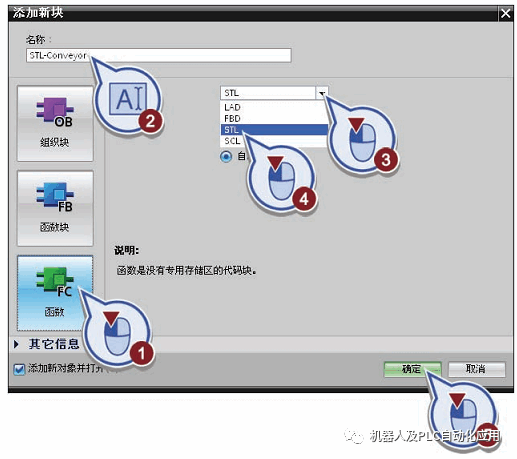

  要创建 STL 函数块“STL-Conveyor”,请按以下步骤操作:
  1. 打开项目树中的“程序块” 文件夹。
  2. 双击“添加新块”。
  3. 要添加一个函数:
  – 单击“函数”。
  – 指定块名称“STL-Conveyor”。
  – 选择类型“STL” 。
  – 单击“确定”。
  4. 保存项目。

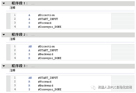

  在以下部分中,将编写控制传送带的 STL 函数。 要执行此操作,需要三个程序段:
  ● 在第一个程序段中,判断传送带是否向前移动。
  – 为此,需要置位两个输入参数“START_INPUT” 和“Direction” 。
  – 如果传送带向前移动,则置位输出“Forward”。
  – 同时复位输出“Conveyor_DONE”,表示传送带处于活动状态。
  ● 在第二个程序段中,判断传送带是否向后移动。
  – 要执行此操作,首先要查询是否置位了输入参数“START_INPUT” 以及输入参数“Direction” 是否没有置位。
  – 如果是,则置位输出“Backward”。
  ● 在第三个程序段中,查询是否没有置位输入参数“START_INPUT” 。 如果没有置位,则将复位控制传送带的两个输出,并置位输出“Conveyor_DONE”。

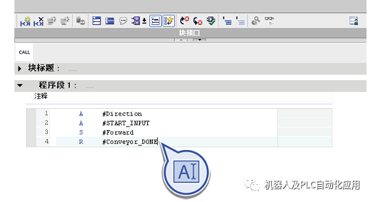

  1. 定义程序段 1 的程序代码:
  – 1. 行:"A #Direction"
  – 2. 行:"A #START_INPUT"
  – 3. 行:"S #Forward"
  – 4. 行:"R #Conveyor_DONE"

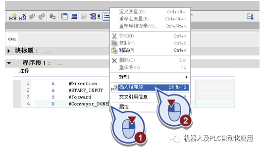

  2. 在程序编辑器的一块空白区域中右键单击,然后从快捷菜单中选择“插入程序段”插入第二个程序段。

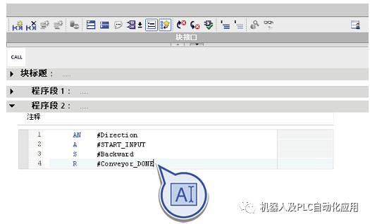

  3. 定义程序段 2 的程序代码:
  – 1. 行:"AN #Direction"
  – 3. 行:"S #Backward"
  4. 通过按下组合键 + 创建第三个程序段。
  5. 定义程序段 3 的程序代码:
  – 1. 行:"AN #START_INPUT"
  – 2. 行:"R #Forward"
  – 3. 行:"R #Backward"
  – 4. 行:"S #Conveyor_DONE"
  6. 保存项目。
  成功编写了控制传送带的 STL 函数。
