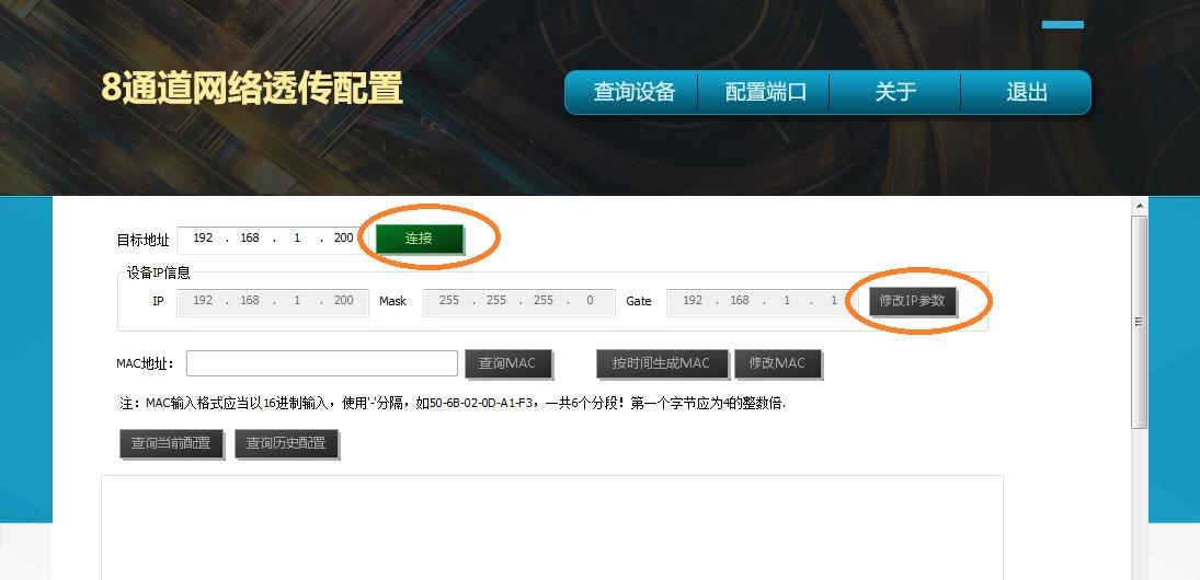

  2,打开TCPConf8软件后,点击“连接”,可以与网关建立TCP连接,进而修改TCP/IP接口的IP、端口号等参数。
  注3,意“目标地址”是网关的TCP/IP接口IP地址,出厂默认IP地址是“192.168.1.200”。如果需要修改TCP/IP的IP地址,首先要用电脑与网关建立连接,然后点击图中的“修改IP参数”即可。

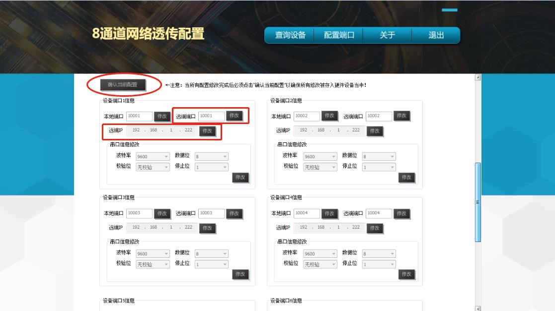

  网关的TCP/IP接口最大支持建立8个连接,在下图中分别对应“设备端口1”~“设备端口8”。
  远4,端端口:指的是对端TCP/IP设备的端口号。远端IP:指的是对端TCP/IP设备的IP地址。

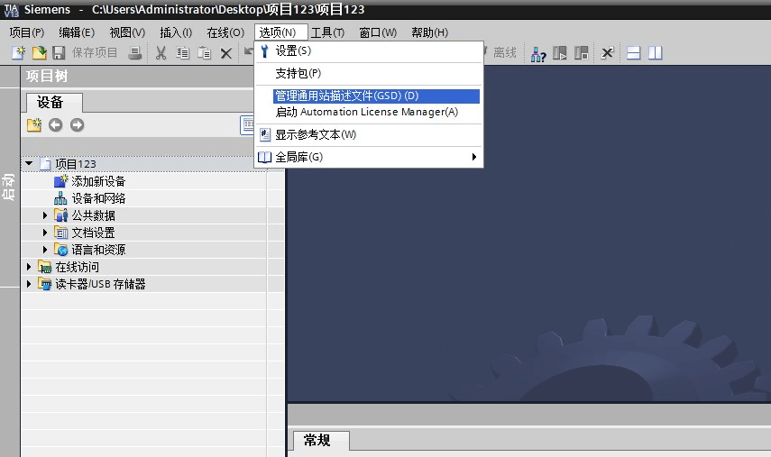

  在博途中新建一个项目,通过“选项”——“管理通用站描述文件”添加网关的GSD文件。

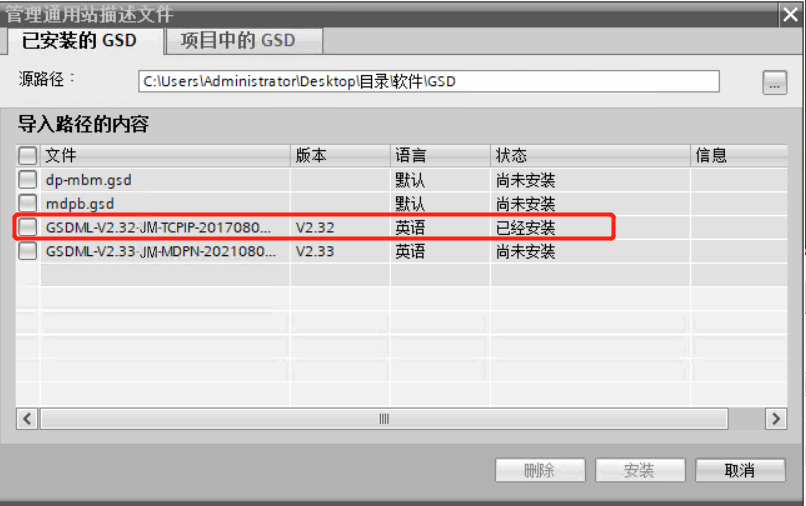

  5,选择GSD文件所在的目录,点击安装:

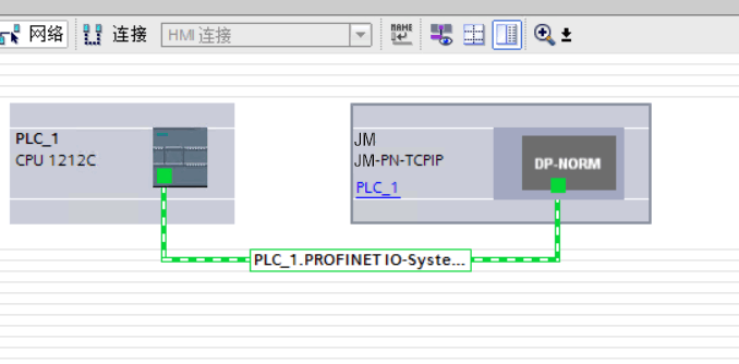

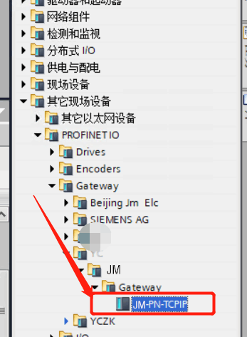

  6,在“设备和网络”中添加网关
  7,给网关分配PLC,构建Profinet链接

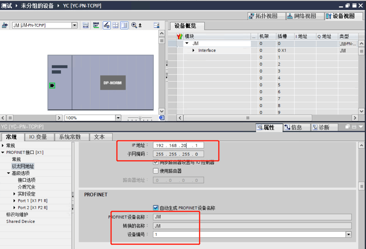

  8,双击网关的图标,进入设备视图,设置网关的IP地址、子网掩码、设备名称。

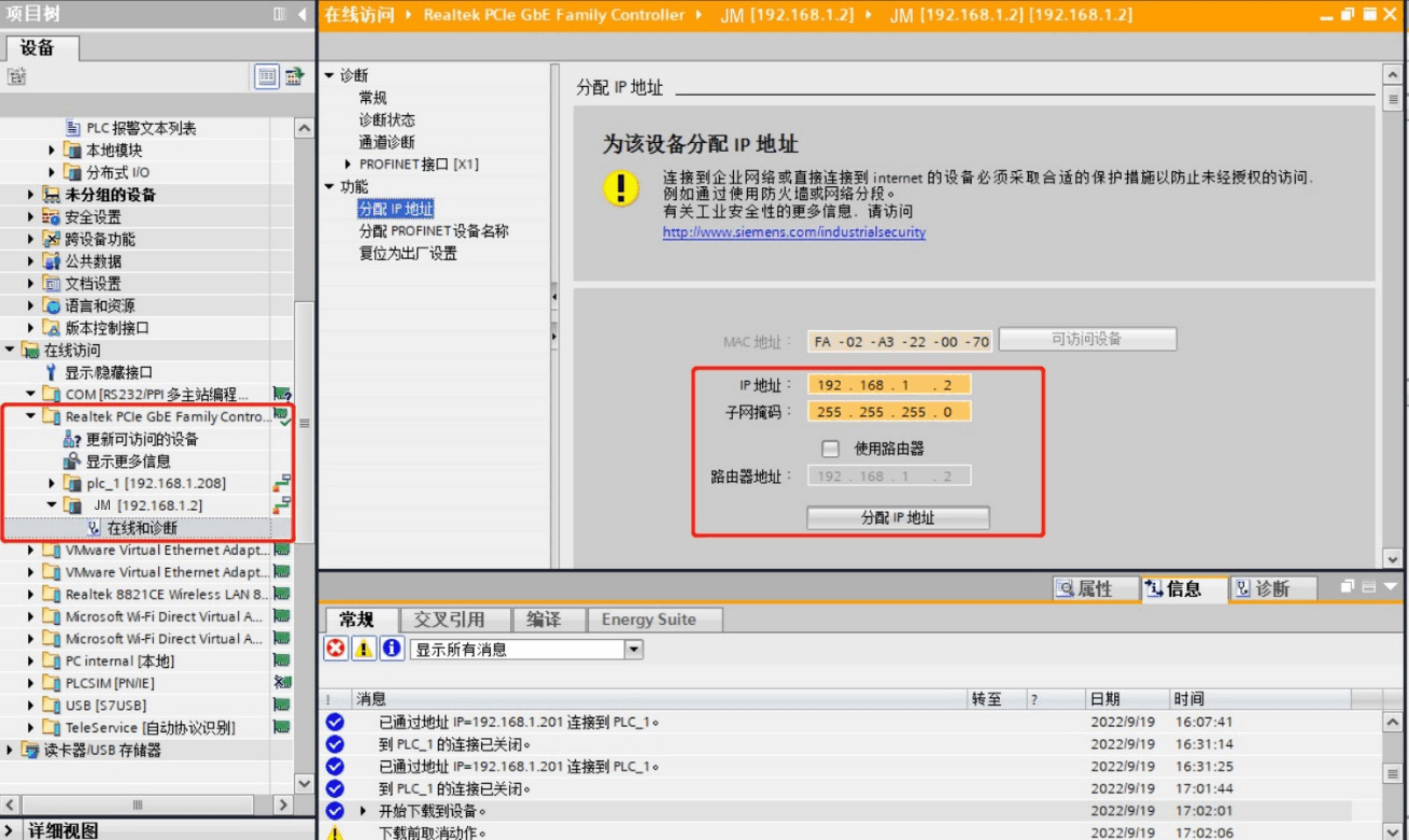

  9,在线访问----修改实际PLC和网关的IP地址和名称(IP地址要和实际的PLC地址在同一网段,名称要和网关一致)

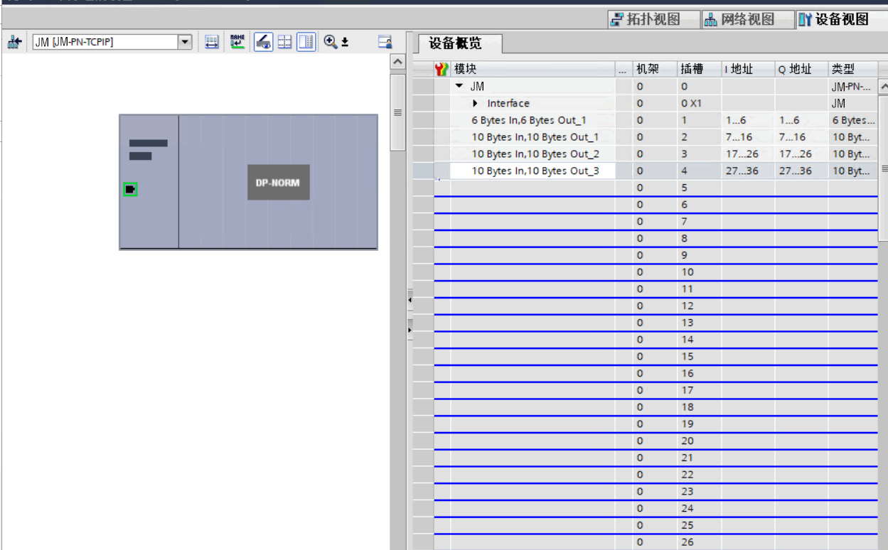

  10,配置读写数据

  12,网关在PROFINET一端配置数据长度时,网关内部占用3个字的输出,用于对网关TCP/IP一侧通讯的控制。
  Word1:发送数据长度,以字节为单位。Word2:通讯控制字

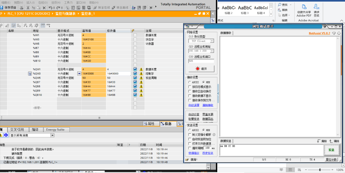

  5.3.3启动网关的TCP/IP客户端
  输入输出各预留3个字的控制字和状态字
  输入输出各组态30个字节的数据。
  5.3.4启动网关的TCP/IP服务器
  13,网关的拨码第1位拨到OFF,表示网关做为TCP/IP服务器运行。
  运行PROFINET主站软件,如下图进行组态:
  输入输出各预留3个字的控制字和状态字
  输入输出各组态30个字节的数据。

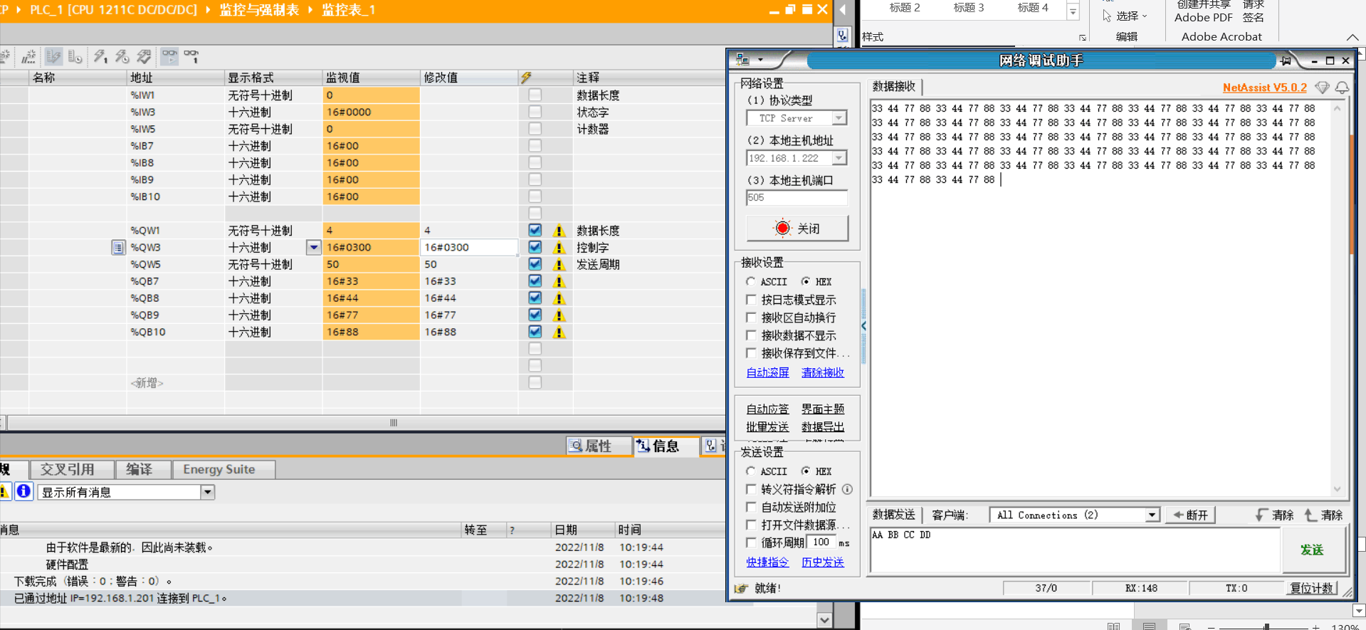

  14, 网关每次收到新的数据包,会将“接收计数器”加1,方便用户判断是否有新的数据。在接收到数据之后,如果需要网关回复数据,可以将控制字由“0x0000”变为“0x0100”,数据发出一次。

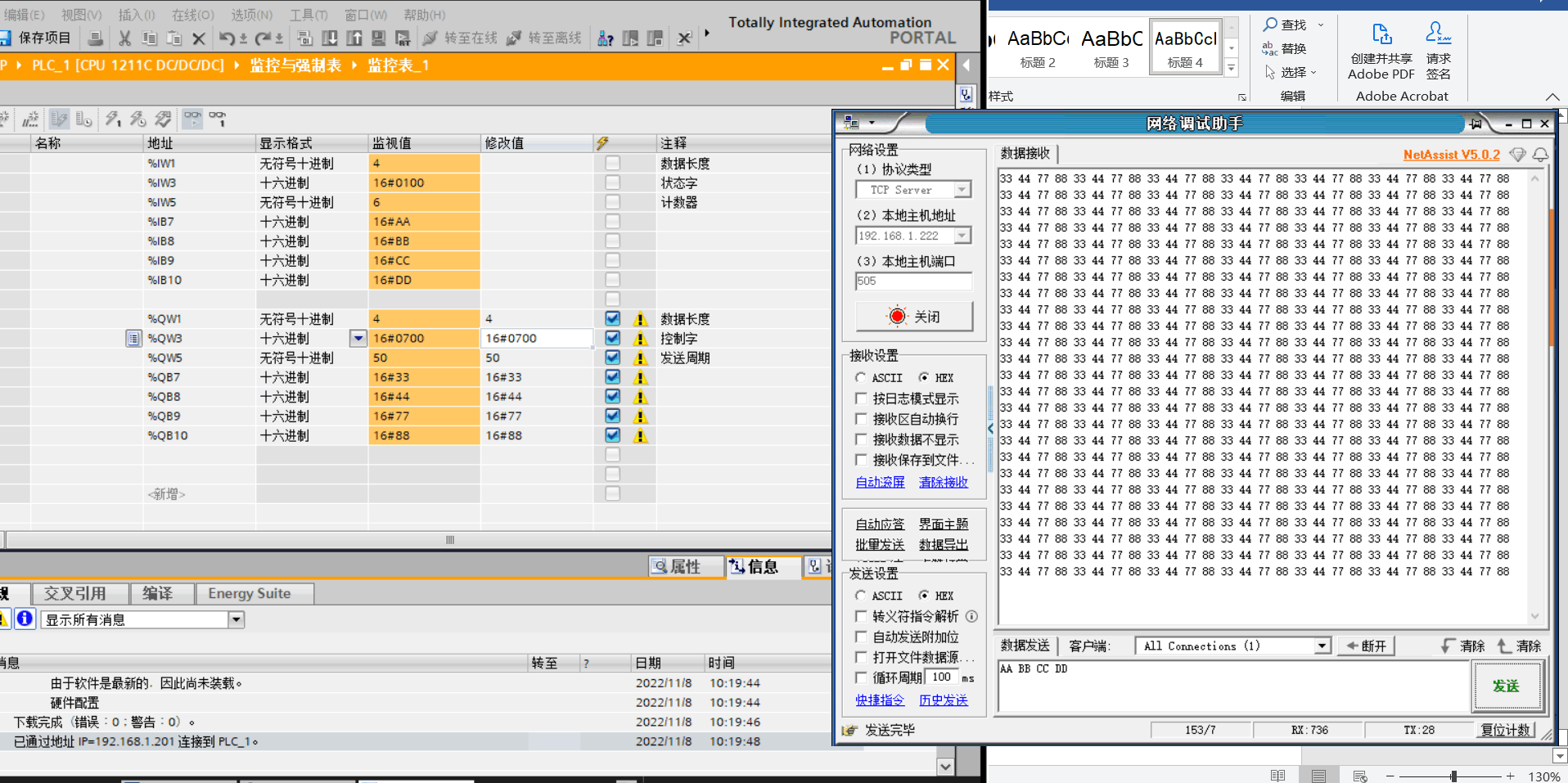

  5.3.5启动网关的全双工模式
  15,网关的拨码第1位拨到ON,表示网关做为TCP/IP客户端运行。
  输入输出各预留3个字的控制字和状态字
  16,输入输出各组态30个字节的数据。
  可以使用全双工模式定时发送,如下图发送数据长度写“4”,控制字写“0x0700”,定时发送间隔写“50”,表示按全双工模式定时发送,每50ms发送一次4字节的数据包,也可以按照全双工模式下的触发方式发出数据,当每次控制字由“0x0400”变为“0x0500”的时候,数据发出一次。
