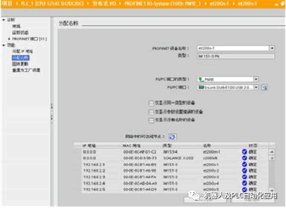

    在线为 PROFINET IO 设备分配名称
  PROFINET 网络中的设备在分配名称后才可与 CPU 连接。如果 PROFINET 设备尚未分配名称,或要更改该设备的名称,则可使用“设备和网络”(Devices & networks) 编辑器为该设备分配名称。
  对于各 PROFINET IO 设备,必须在 STEP 7 项目(使用“在线和诊断”(Online & diagnostics) 工具)和 PROFINET IO 设备组态存储器(例如 ET200 S 接口模块组态存储器)中为该设备分配相同的名称。如果名称缺失或两个位置中的名称不匹配,则 PROFINET IO数据交换模式将不会运行。
  1.在“设备和网络”(Devices & networks) 编辑器中,右键单击所需的 PROFINET IO 设备,并选择“在线和诊断”(Online & diagnostics)。
  2.在“在线和诊断”(Online & diagnostics) 对话框中,选择
  以下菜单项:
  ●“功能”(Functions)
  ●“指定 PROFINET 设备名称”单击“更新列表”(Update list) 按钮显示所有网上的 PROFINET IO 设备。
  3.在显示的列表中,单击所需的 PROFINET IO 设备,然后单击“分配名称”(Assign name) 按钮将该名称写入 PROFINET IO 设备组态存储器。
