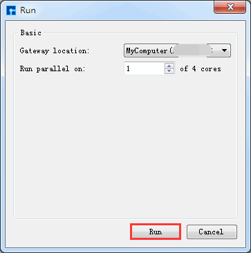

  在Device Studio的Project Explorer区域选中scf.input→ 右击 →Run,弹出Run界面如图8.4-7(图8.4-7: Run界面)所示,点击界面中的Run按钮则可进行晶体Ni的自洽计算。在计算过程中,用户可在Job Manager区域观察晶体Ni自洽计算的计算状态,当计算任务处于排队中、计算中和计算完成时,Status分别为Queued、Running、Finished。

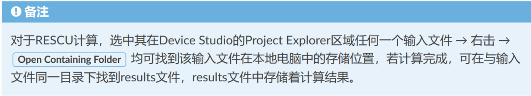

  计算完成后可看到Device Studio的Project Explorer区域看到日志文件resculog.out。选中resculog.out→ 右击 →Open Containing Folder则找到resculog.out文件在本地电脑中的存储位置,其中results文件夹则含有晶体Ni自洽计算完成后的结果文件Ni_scf.h5、Ni_scf.mat和Density.txt。
  图8.4-7: Run界面

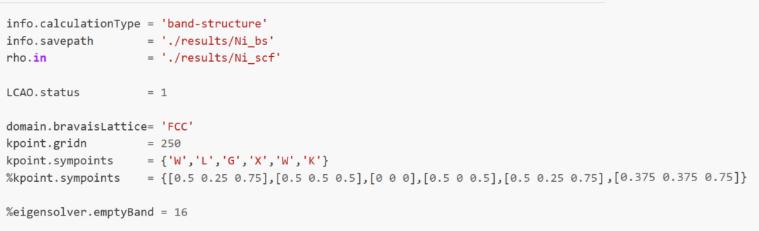

  8.4.5.2.RESCU能带计算
  能带计算需调用自洽计算结果,故需先做自洽计算,再做能带计算。本算例已经做过自洽计算,则不需要再做自洽计算,直接调用自洽计算结果做能带计算即可。选中Bandstructure.input→ 右击 →Open with即可查看到晶体Ni能带计算输入文件如下所示:
  在Device Studio的Project Explorer区域选中Bandstructure.input→ 右击 →Run,弹出Run界面如图8.4-7(图8.4-7: Run界面)所示,点击界面中的Run按钮则可进行晶体Ni的能带计算。计算完成后则可在results文件夹中看到晶体Ni能带计算完成后的结果文件Ni_bs.h5、Ni_bs.mat和BandStructure.txt。

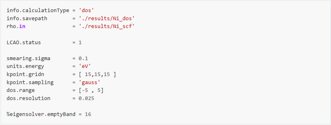

  8.4.5.3.RESCU态密度计算
  态密度计算需调用自洽计算结果,故需先做自洽计算,再做态密度计算。本算例已经做过自洽计算,则不需要再做自洽计算,直接调用自洽计算结果做态密度计算即可。选中DensityOfStates.input→ 右击 →Open with即可查看到晶体Ni态密度计算输入文件如下所示:
  在Device Studio的Project Explorer区域选中DensityOfStates.input→ 右击 →Run,弹出Run界面,点击界面中的Run按钮则可进行晶体Ni的态密度计算。计算完成后则可在results文件夹中看到晶体Ni态密度计算完成后的结果文件Ni_dos.h5、Ni_dos.mat和DensityOfStates.txt。

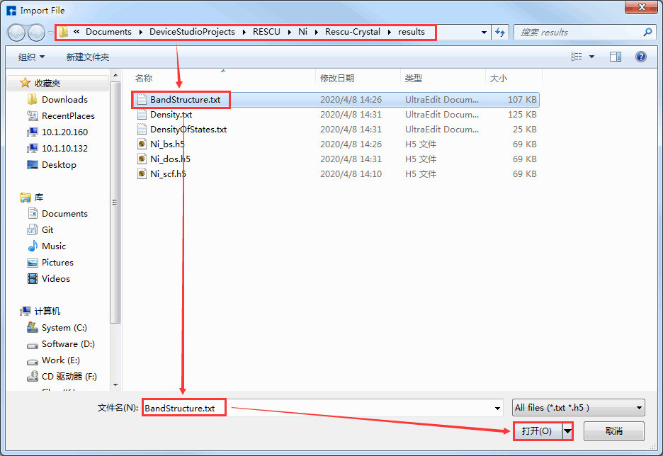

  选中resculog.out→ 右击 →Open Containing Folder则找到resculog.out文件在本地电脑中的存储位置,在同一目录下找到计算结果文件夹results,该文件夹下含有晶体Ni的自洽、能带和态密度计算的结果文件。

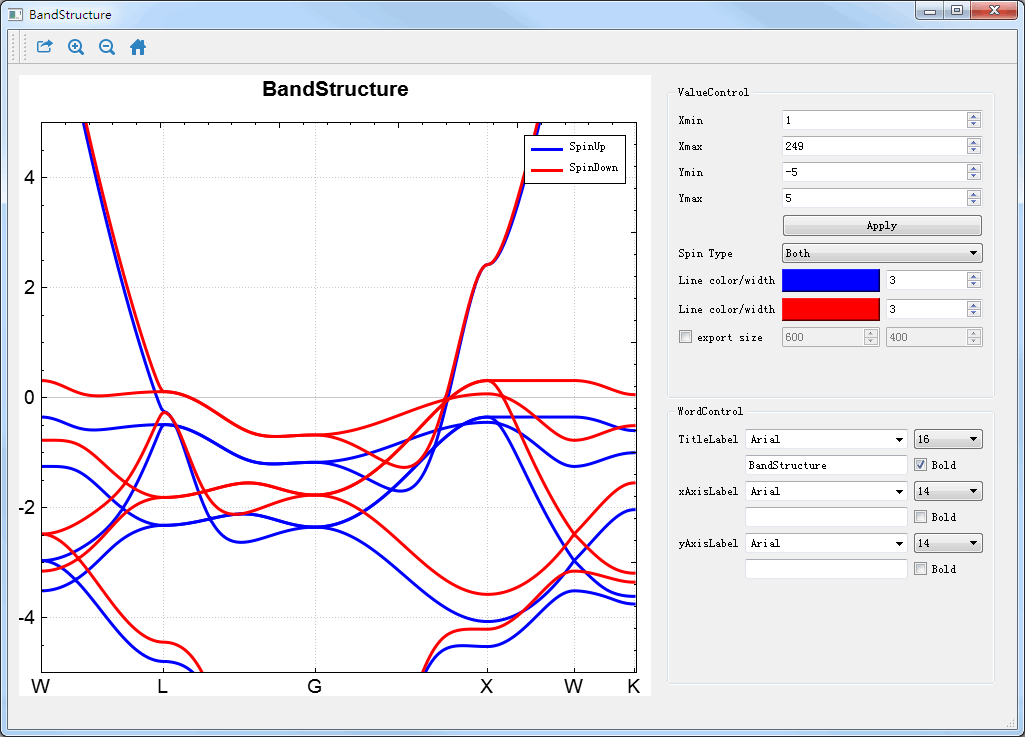

  在如图8.4-2所示界面(即:Device Studio图形界面)中选中Simulator→RESCU→Analysis Plot,弹出导入计算结果文件的图形界面如图8.4-8所示,在该界面中选中能带计算结果文件Bandstructure.txt,点击打开按钮即可弹出能带的可视化分析界面如图8.4-9所示。用户可根据需要调节坐标轴的取值范围,通过点击界面中的Spin Type的下拉按钮选择只显示Spin Up或Spin Down,或Spin Up和Spin Down都显示。
  用户可通过滚动鼠标中键将可视化分析结果放大或缩小;可根据需要编辑坐标轴标注和标题,选择字体的大小和类型。选中如图8.4-9所示界面中Export快捷图标,弹出导出可视化分析结果的图形界面,用户可根据需要选择图片的保存路径和保存格式,并给所保存的图片命名。

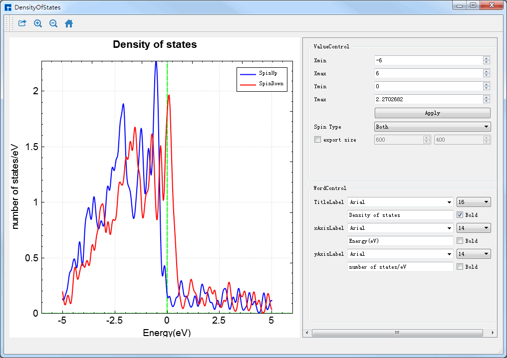

  在如图8.4-2所示界面(即:Device Studio图形界面)中选中Simulator→RESCU→Analysis Plot,弹出导入计算结果文件的图形界面如图8.4-8所示,在该界面中选中能带计算结果文件DensityOfStates.txt,点击打开按钮即可弹出态密度的可视化分析界面如图8.4-10所示。
  图8.4-10: RESCU态密度的可视化分析界面
