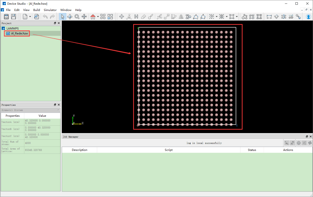

  在Device Studio的图形界面中点击File→Import→Import Local, 则弹出导入LAMMPS结构文件的界面,根据界面提示找到Al_Rede.hzw结构文件的位置,选中Al_Rede.hzw结构 文件,点击打开按钮则导入Al_Rede.hzw结构后的Device Studio界面如图8.2-2所示。
  图8.2-2: 导入Al_Rede.hzw结构后的Device Studio图形界面
