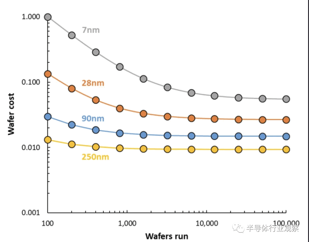

  按照Semianalysis的报道,在 90nm 至 45nm 的代工工艺节点上,掩模组的成本约为数十万美元。28 纳米工艺的价格已超过 100 万美元。对于 7nm,成本增加超过 1000 万美元,而现在,当我们跨越 3nm 障碍时,掩模组将开始进入 4000 万美元范围。

  据Digitimes报道,与 N5(5 纳米级)生产节点相比,台积电将把使用其领先的 N3(3 纳米级)工艺技术加工的晶圆的价格提高 25%。换而言之,采用台积电领先的 N3 制造技术加工的一块晶圆将花费超过 20,000 美元 。作为对比,N5 晶圆的成本约为 16,000 美元,如下图所示。
  报道进一步指出,台积电将为其即将推出的 2nm 节点进一步提高芯片生产价格。新的晶圆价格预估表明,台积电将对 2nm 芯片每片晶圆收取 25,000 美元的费用。

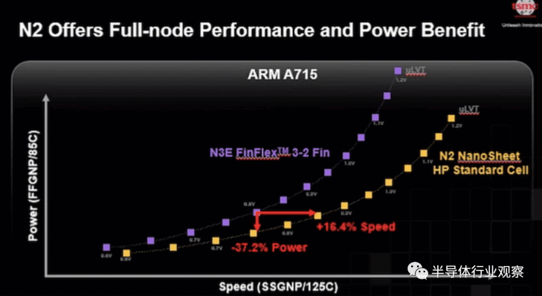

  首先看台积电方面,他们在去年首先推出初始版本的2nm工艺是该代工厂第一个使用环栅 (GAAFET) 晶体管的节点,台积电将其称为 Nanosheet 晶体管。与当前 FinFET 晶体管相比,GAAFET 的优势包括降低漏电流(因为栅极位于沟道的所有四个侧面),以及调整沟道宽度以获得更高性能或更低功耗的能力。

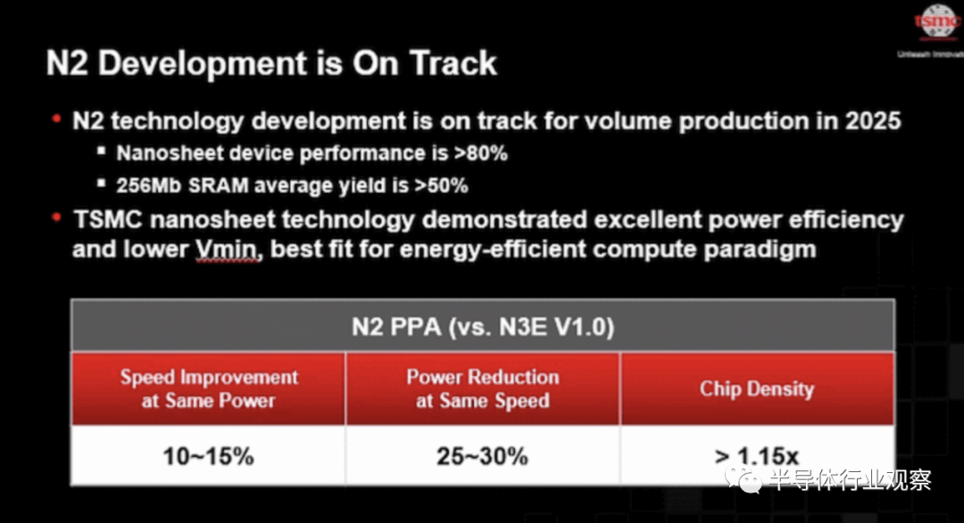

  台积电去年推出这项技术时表示,在相同功耗和复杂度的情况下,可以将晶体管性能提升10%到15%,或者在相同时钟和晶体管数量的情况下,将功耗降低25%到30%。该公司还表示,N2 将提供比N3E高 15% 以上的“混合”芯片密度,这比去年宣布的 10% 密度增加有所增加。
  在今年的技术大会上,台积电表示,N2技术开发已步入正轨,该节点将于2025年进入大批量生产(可能是2025年很晚)。该公司还表示,在进入 HVM 两年前,其 Nanosheet GAA 晶体管性能已达到目标规格的 80% 以上,256Mb SRAM 测试 IC 的平均良率超过 50%。
  台积电的 N2 系列将在 2026 年的某个时候升级,届时该公司计划推出其 N2P 制造技术。N2P 将为 N2 的 Nanosheet GAA 晶体管添加背面电源轨技术。公司还在准备 N2X——一个专为高性能计算 (HPC) 应用(例如需要更高电压和时钟的高端 CPU)量身定制的制造工艺。
