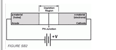

  要了解变容二极管的工作原理,请查看图SB2中的反向偏置PN结。
  你有“松散的电子”在N侧移动,直到结。同样,您有“松散的孔”在P侧移动,就像连接处一样。但是电池将电子从N侧拉出,并将电子推入P侧,使存储在二极管中的电荷平衡电池电压。这在结的两侧形成了一个区域-耗尽区域-不包含松散电荷携带。耗尽区域不能传导,所以它是一个绝缘体。在该绝缘体的两侧,您都有导电区域。由绝缘体隔开的两根导体形成电容器,因此反向偏置PN结是电容器。
