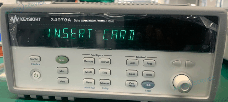

    近日某院校送修是德数据采集器34970A,客户反馈数据采集器数据采集器开机后屏幕无显示。对仪器进行初步检测,确定与客户描述故障一致。本期将为大家分享本维修案例。
  下面就是是德-34970A维修情况
  是德数据采集器34970A开机后屏幕无显示维修
  一、数据采集器维修型号:是德-34970A。
  二、报修故障:开机后屏幕无显示。
  三、故障检测:经过检测保险丝、变压器、变压器、主板是否有坏,工程师拆机检测,对内部元件进行详细检测。最终确定,VFD屏幕损坏导致故障。
  四、维修措施:更换VFD屏幕;清理内部积灰,调整检测仪器,自校准PASS,测试信号正常,指标合格。
  安泰维修全面检测确认仪器没有问题后返还给客户。
