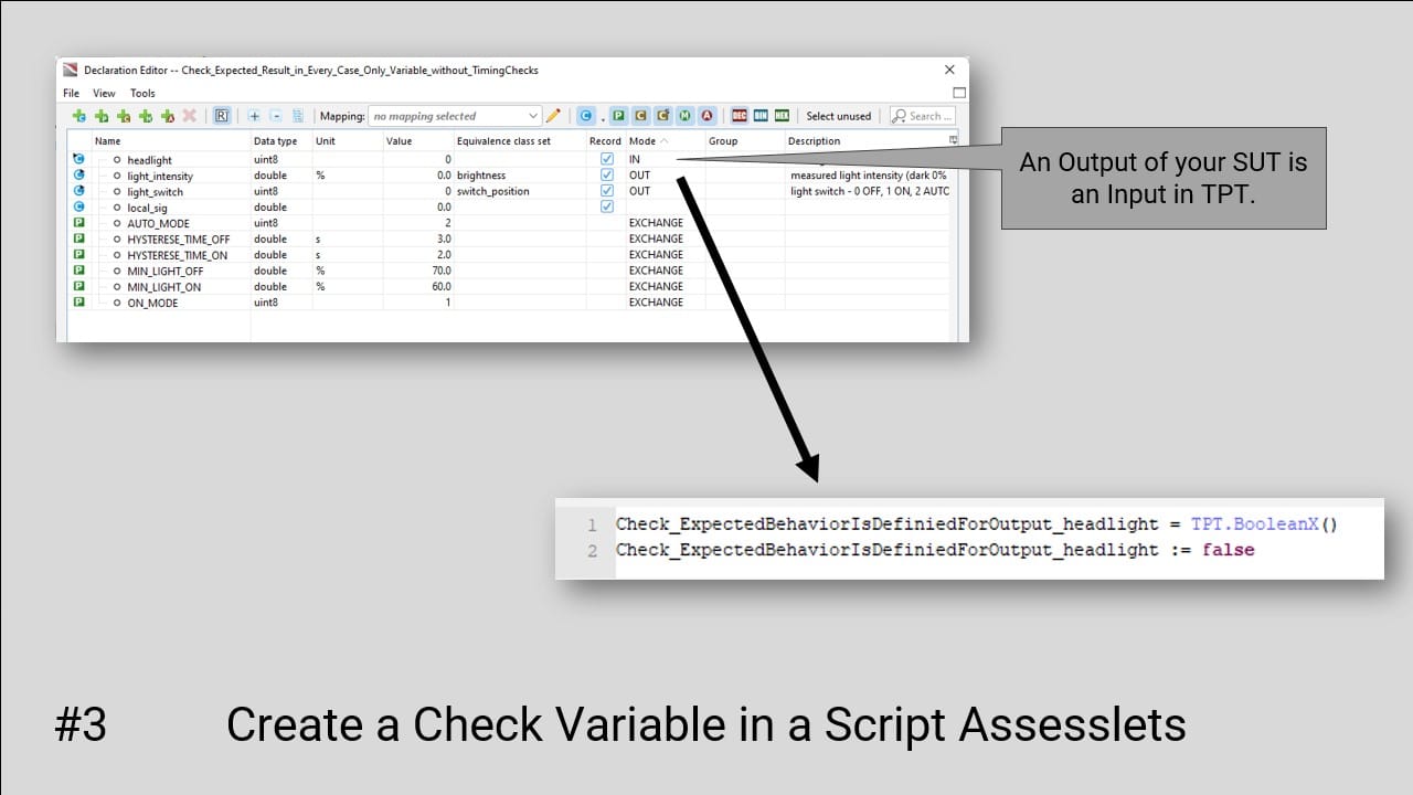

为被测系统的每个输出创建一个检查变量。该变量的目的是在任何时候检查测试对象的输出是否存在预期值。
因此,对于每个样本(带有输入数据的测试向量),测试变量的默认值为false。只有当输出存在指定的期望值时,默认值才会设置为true。
注:在TPT中,评估可以定义为独立于测试数据的自定义实体。评估在测试执行后自动运行。

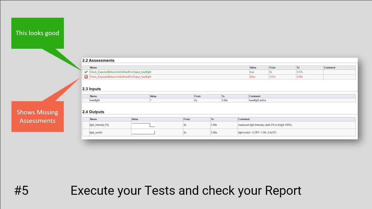

TPT将自动执行对变量的求值以生成报告。如果存在没有期望值的时间间隔(样本),则变量保留默认值(false),并且测试用例失败。在这种情况下,测试对象的期望值是缺失的,它可以由测试人员来补充。

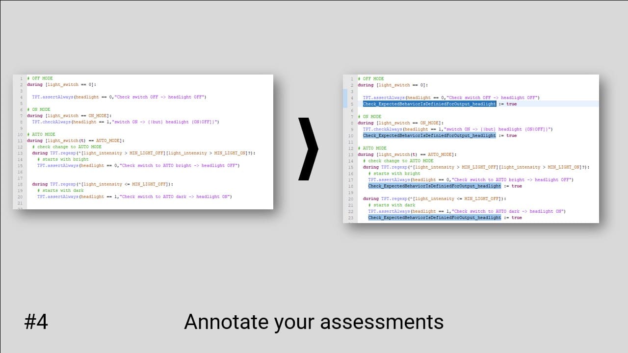

实施FEY方法的3个步骤:步骤1 -为测试对象的每个输出创建一个变量步骤2 -定义每个变量,以值false开始步骤3 -在每次评估期望值时设置相应的变量值为true
结果
由于对于每个输出,变量的初始值为False,并且只有在对输出进行测试时才设置为true,因此,如果测试对象的刺激显示了测试中尚未指定的行为,则测试将失败。

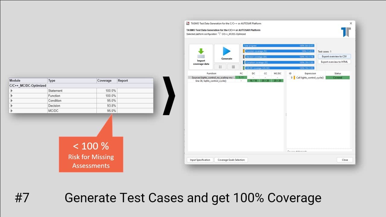

为了检查尽可能多的情况,我们建议使用代码覆盖率指标MC/DC。

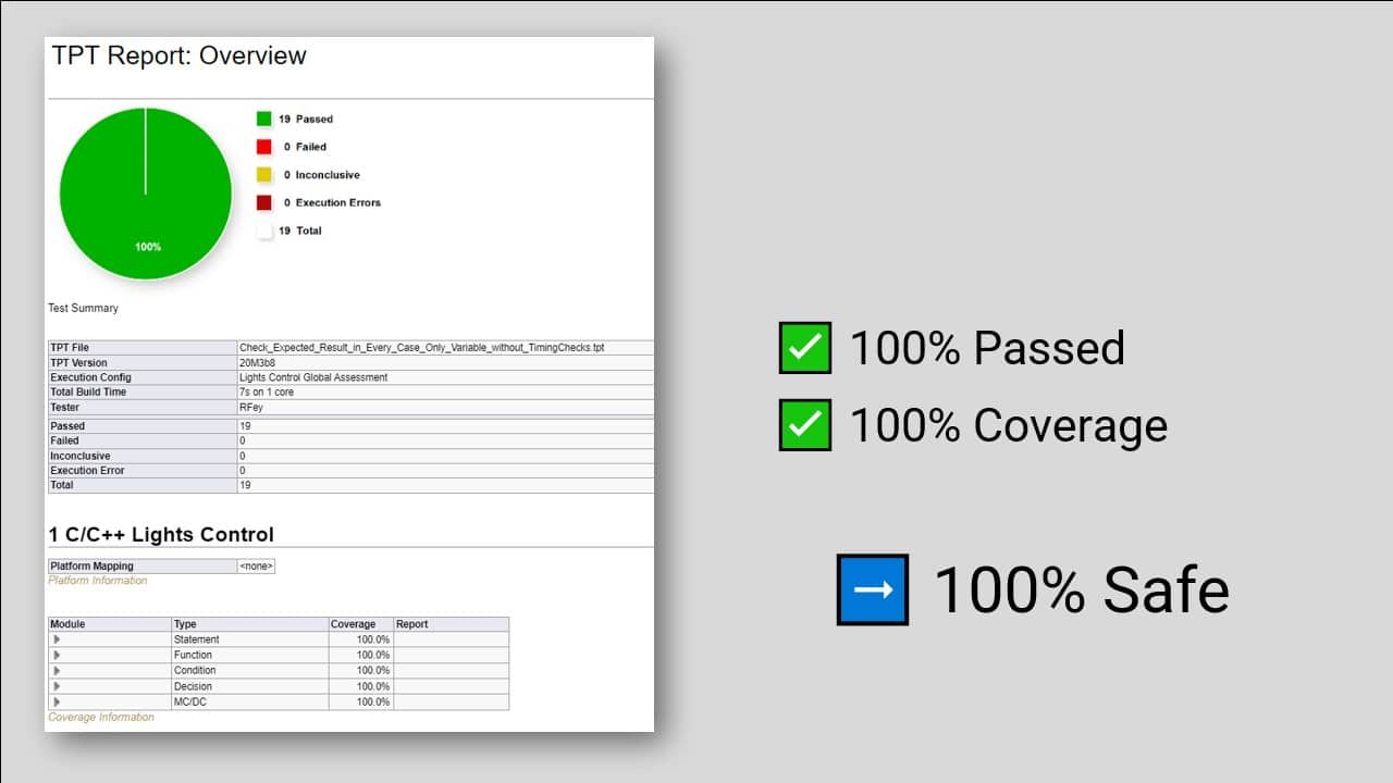

这种有条不紊的方法确保了:测试中会考虑所有情况/场景对于每种情况和每种结果,测试中都有一个期望值如果测试对象发生变化,可确保所有测试的有效性

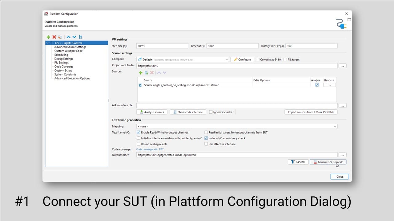

逐步实现FEY方法(使用TPT)——参考实现灯控制的例子

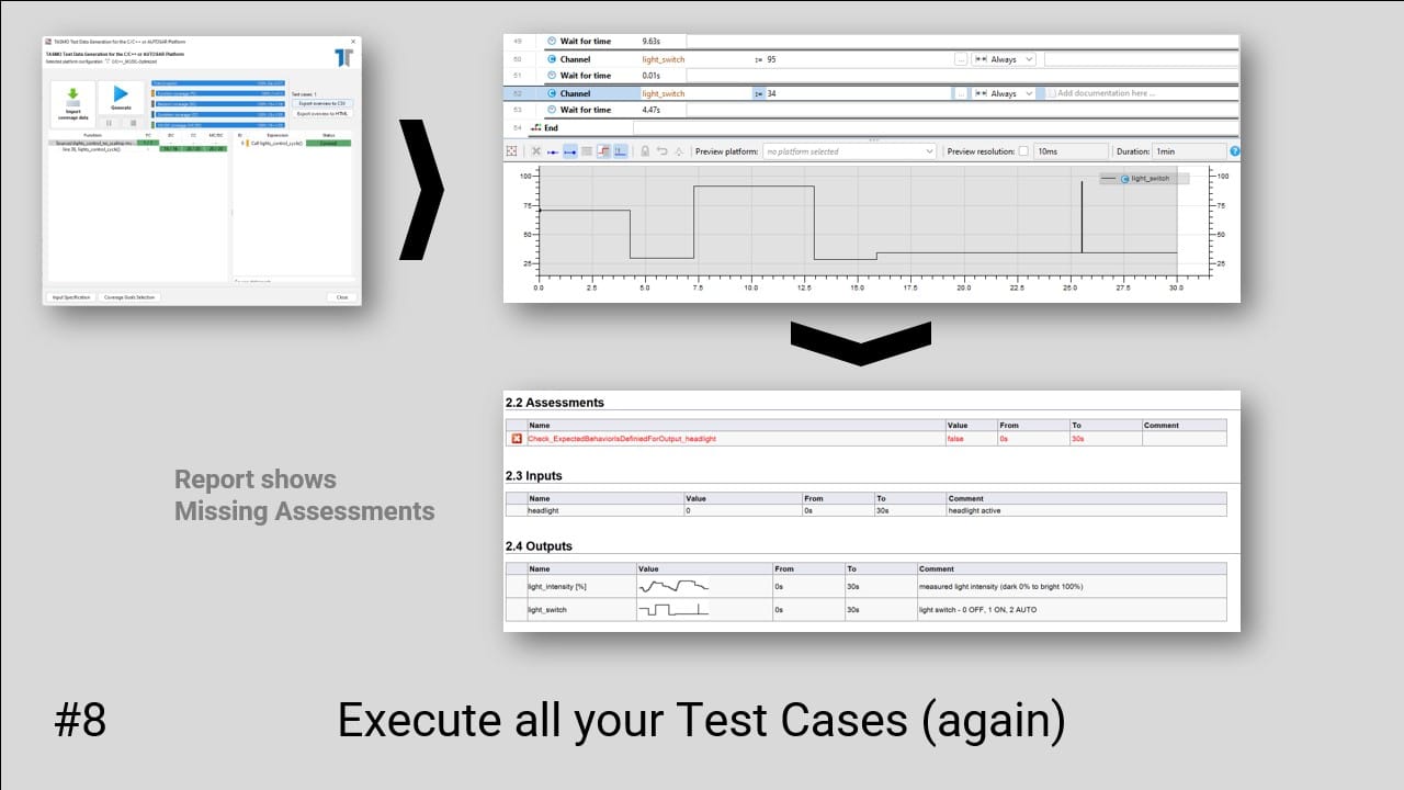

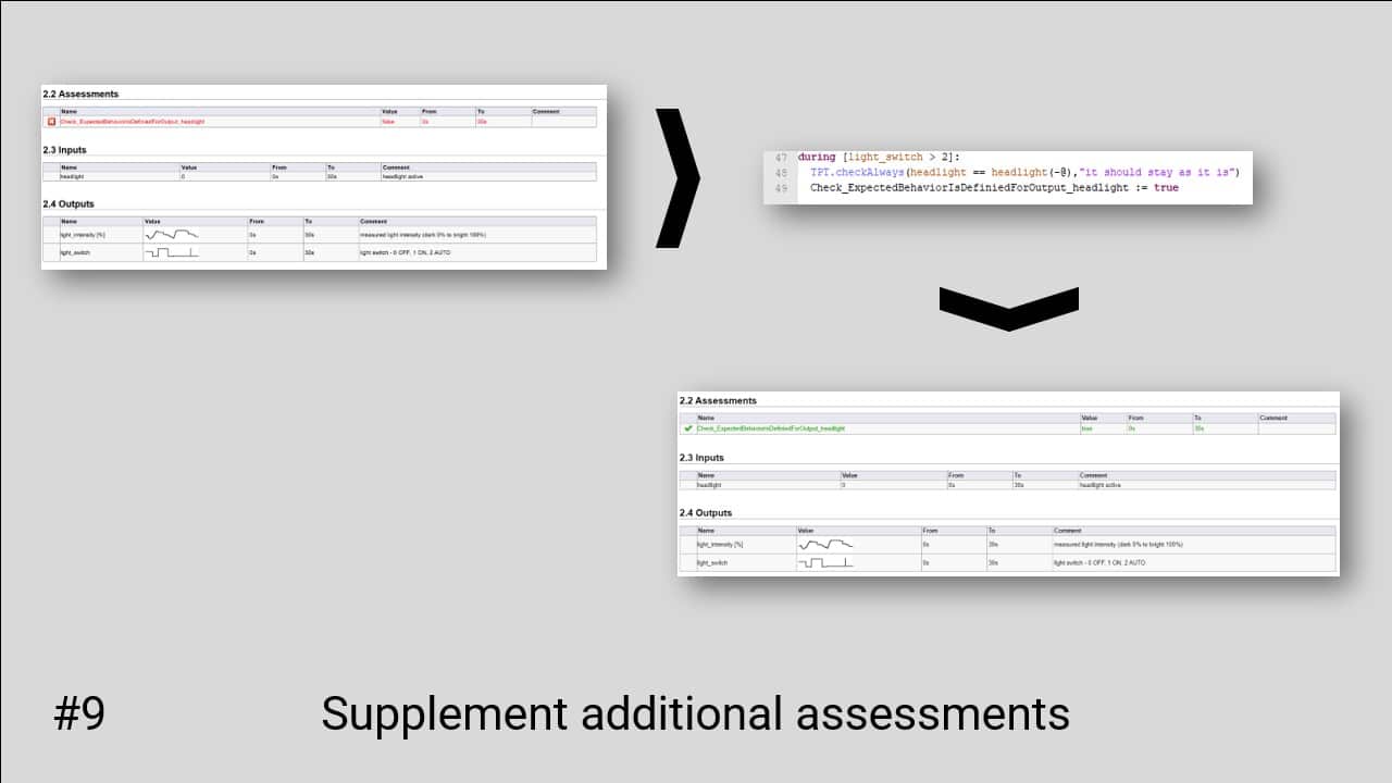

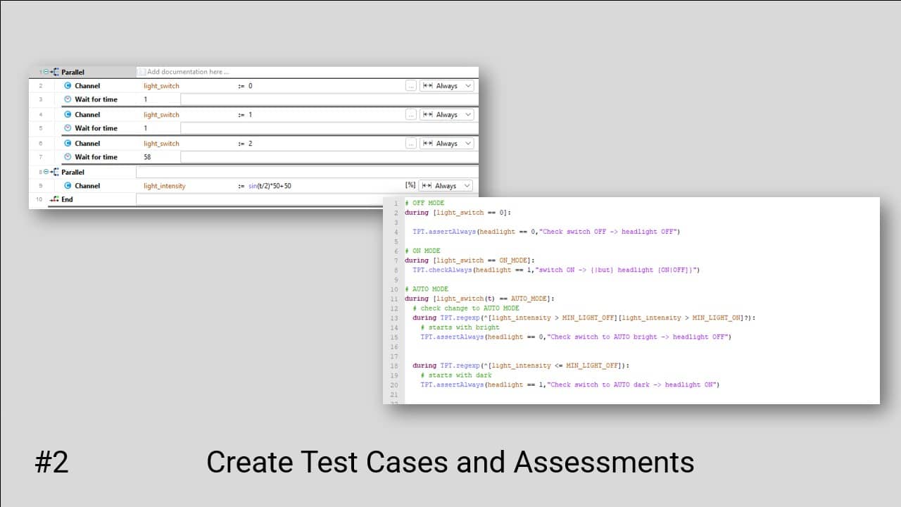

连接被测系统创建评估行为的评估创建测试数据(最好是基于需求)实现监控层记录测试对象的接口为每个输出创建检查变量通过检查变量扩展评估运行测试并检查覆盖度(决策或MC/DC) ->使用TPT的模块TASMO,您可以通过代码刺激所有路径和条件自动生成测试数据。添加测试数据以实现100%的代码覆盖度如果检查变量显示某些测试数据没有定义期望值,则创建额外的评估。
