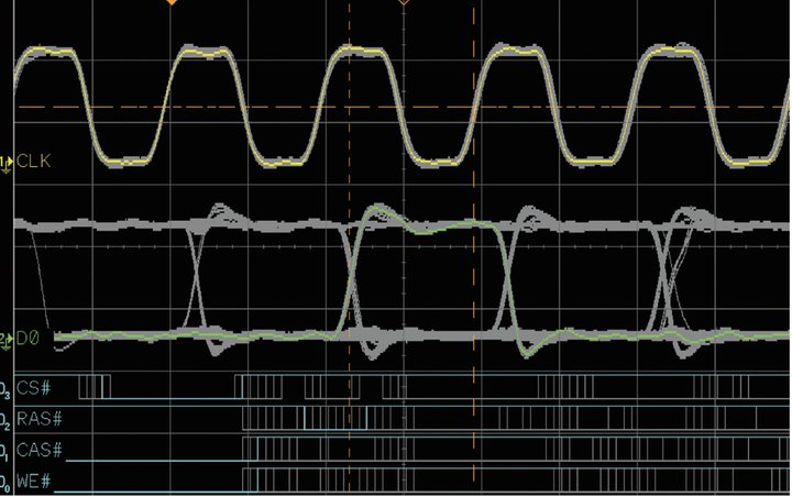

  但即使是在配有外部存储器件的 32 位系统中,具有 16 个逻辑时间通道和 2 到 4 个模拟通道的混合信号示波器 MSO对于测量关键时间参数通常也足够用了。图 3 是使用 MSO 验证 32 位系统(IBM PowerPC 405GP)中的高速存储器件(SDRAM)建立时间的例子。使用 MSO 的码型触发功能,只需 4 个 MSO 数字通道就能完成对特定读写指令(CS、RAS、CAS、WE)的测量。再用示波器的模拟通道进一步限定在高速时钟信号的一个边沿上触发,并在特定数据信号 (中间的绿色迹线)相关的 100 MHz 时钟信号(上面的黄色迹线)上进行关键的计时测量,得到该外部存储器件的建立时间为 8 ns。使用常规的 2 通道或 4 通道 DSO 无法进行这样的测量,而使用与高速示波器相连的逻辑分析仪进行这种测量则极为费时。
  ΔX = 8.00 ns
  1/ΔX = 125.00 MHZ
  DY(1) = 0.0 V
  图 3. 在 32 位系统中使用混合信号示波器 MSO进行关键的建立时间测量

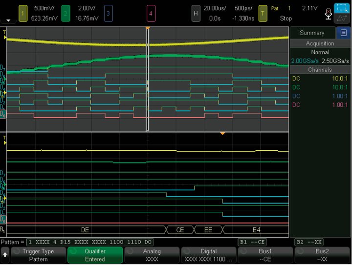

  混合信号示波器 MSO的另一个重要考虑因素是它的码型触发是否包括任何类型的时间限定。除进入和/或退出触发限定外,码型触发条件还应包括最小时间限制条件。为说明这一点,一种简单的方法就是先在不稳定的跳变状态下进行触发;然后再来演示示波器可以用怎样的工具避免这种不稳定。图 4 是使用 Keysight 6000 X 系列 MSO 执行码型 CE(1100 1110)触发的示例。从显示屏的上半部分(更好地显示出信号整体图像),我们可以看到该状态。
  CE 和 EE 是总线上 DE 和 E4 之间的不稳定跳变状态。它很可能不是用户想要的触发条件。此时,用户可以使用示波器的时间限定菜单(Qualifier)为触发设定时间阈值,即让触发状态必须保持比规定时间更长或更短;或者保持在规定的时间范围之内或之外。
  为避免在跳变/不稳定的条件下触发,最短时间限定是很重要的。当并行数字信号改变状态时,切换过程可能近乎同时 ― 但并非严格的同时。除了信号在非高非低时的有限上升沿和下降沿速度外,即使是在最佳设计的系统中,信号间也会有微小的时延。这意味着您的 系统在信号切换时,始终存在跳变的/不稳定的信号条件。如有可能,您当然希望 DSO/MSO 或逻辑分析仪能避免在这些不稳定条件下触发。
  示波器(包括混合信号示波器 MSO)能够精确地在模拟触发电平/阈值跨越点触发,而逻辑分析仪通常使用基于样本的 触发。基于样本的触发将产生 ± 1 个采样周期的峰峰值触发抖动/不确定度(最坏条件下峰峰值不确定度 = 2 个采样周期)。我们通过“基于样本的触发”首先让仪器对输入信号随机采样,然后根据采样数据建立触发参考点。这种类型的触发会产生明显的触发抖动,这对于某些典型逻辑分析仪可能是允许的,但对用于观察重复信号的常规示波器或 MSO 测量则都是不可接受的。
  图 4. 在没有最小时间限定的情况下,示波器在不稳定的跳变状态下触发。

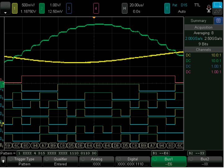

  图 8 为 Keysight InfiniiVision 系列混合信号示波器 MSO的屏幕快照,该 MSO 同时捕获外部 DAC(MCU 数字 I/O 端口的输出)的连续数字输入,以及 DAC 的阶梯输出以及经模拟滤波的输出。由于这个特殊信号是电平相对低的输出信号,仅使用 8 位 DAC(最多 256 个电平)的 16 个电平,我们可以很方便地在示波器显示屏幕上观察该转换器的阶梯波形输出特征(绿色迹线)。
  把这一特定采集设置为当 DAC 输出到达其最高输出电平(屏幕中央)时触发。使用常规的示波器无法在这一特定点触发,因为示波器触发需要边沿跳变。为了在输出信号的这一点/相位处触发,我们首先依据与外部 DAC 最高输出模拟电平相一致的数字输入信号,建立简单的单电平码型触发条件。为恰好在波形的这一点上触发,设计师输入了并行二进制码型“1110 0110”。由于该 MSO 使用“时间限定”码型触发,示波器始终在规定码型的开始处触发,而绝不会在不稳定/跳变条件处触发。
  图 8. Keysight InfiniiVision 系列 MSO 捕获由 MCU 控制的 DAC 的并行数字输入和模拟输出。
