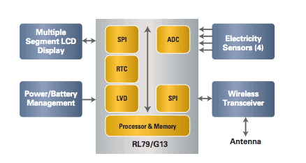

示例智能电表设计
  在此示例中,智能电表设计将侧重于电池操作模式。示例设计的框图如图 1 所示。
  RL78/G13 处理器、存储器和外围设备集成了电表的大部分功能。设计中使用的关键外设是用于测量电传感器输出的模数转换器(ADC)、用于与无线收发器通信并在 LCD 显示屏上显示结果的 SPI端口、实时时钟 ( RTC) 用于准确跟踪每次测量的时间,而低电压检测器 (LVD) 用于监控电池电压。
  功能描述 �C 电池工作模式
  为了估算示例设计的功耗和电池寿命,确定 MCU 需要执行的主要功能非常重要。一些外设,如 RTC 和 LVD,需要一直运行,而其他外设,如 ADC 或 SPI 端口,将只在一小部分时间内运行。本示例设计中的关键功能描述如下。

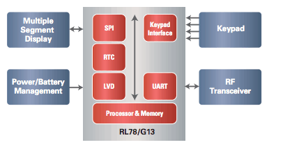

  遥控器设计的低功耗要求都与电池寿命有关。应用程序在活动模式下花费的时间和在低功耗模式下花费的时间以及相应的电流消耗将决定电池寿命。在低功耗模式下,设备等待来自 RTC(更新显示屏上的时间)来自键盘(响应按下的按钮)或来自低电池电量指示的中断。
远程控制设计示例
  遥控器将使用 RL78/G14 设备作为主控制器,并带有外部面向段的显示器、键盘和射频收发器。示例设计的框图如图 2 所示。
  在此示例设计中,我们将查看两种不同的软件实现,以了解哪种方法可延长电池寿命。在一种实现中,CPU 将唤醒到低频操作状态,而在另一种实现中,CPU 将唤醒到全速模式。我们将确定在哪个点上电流消耗较高,但较快处理模式的活动时间减少会导致平均电流低于较慢但使用较低工作频率的电流消耗较少的点。
