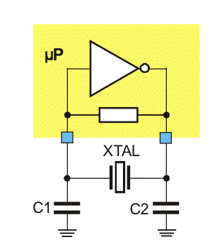

  基于皮尔斯拓扑的典型微处理器时钟振荡器如图 1 所示:
  反相器的输出从地摆动到 VCC,输入通常也是如此。可以将 TH7122x 的 RO 引脚直接连接到振荡器输出,但电平远高于收发器要求的电平,如果它们在PCB上相距一定距离,高电平时钟信号可能会辐射谐波或耦合时钟信号进入附近的走线。
