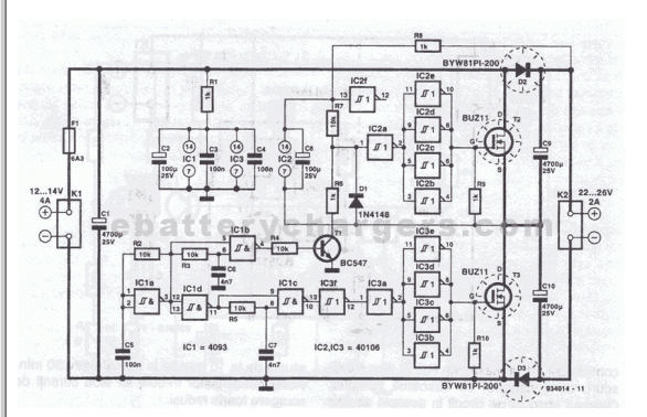

摘要: 在本直流转换器文章中,我们假设输入电压为12V,输出为22V。IC1a、R2和C5构建方波发生器。该信号在IC1d输出端以反转形式提供。R2-C6网络延迟IC1a输出信号,因此在IC1b的AND/OR门,我们发现填充因子》0.5。同样的东西 ...
    这种直流到直流转换器将直流电压提高到几乎两倍的值,可用于将太阳能电池的输出电压提高到酸或镍镉电池充电所需的水平。它可以提供高达3安培的电流。2A负载下的测量值显示在下表中。
  在本直流转换器文章中,我们假设输入电压为12V,输出为22V。IC1a、R2和C5构建方波发生器。该信号在IC1d输出端以反转形式提供。R2-C6网络延迟IC1a输出信号,因此在IC1b的AND/OR门,我们发现填充因子》0.5。同样的东西也可用于和/常开IC1c输出。
  IC1c输出通过3级:IC3f、IC3a和并联连接的四个栅极IC3b-IC3e。然后它用于命令t3FET。IC1b命令T1,当该晶体管导通时,在没有D6的情况下,R7-R2的公共点将下降到1V。T2和T3交替传导。当T2导通时,C10充电,直到通过T3和D3进入输入信号电平。当T2被阻塞并且T3传导时,C9以类似的方式充电。D2、D3、T2和T3必须具有良好的冷却效果。为了最好,将它们安装在一个普通的散热器上。
  粗线表示高电流电路,必须尽可能短,因为它传输高达6A的电流。结构良好的直流到直流转换器可以具有高达94%的效率(在22.2V和1.8安培时)
  直流转换器电路图
  2A负载电流时的输入和输出电压:
