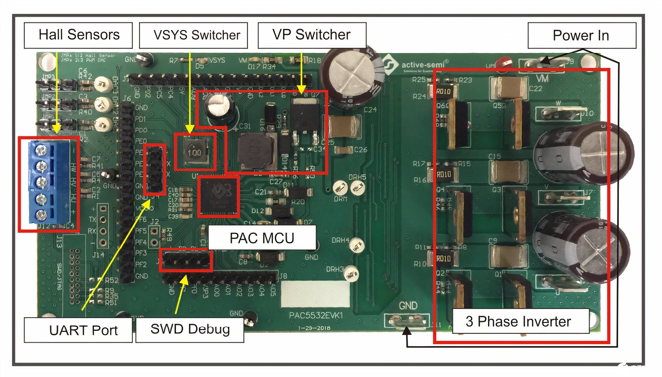

  Qorvo PAC5532EVK1评估套件可为PAC5532提供补充支持。
  图7(来源:Qorvo)列出了评估套件的主要组件,包括PAC5532和三相半H桥(half H-bridge)逆变器组件。基于GUI的软件开发工具包可从Qorvo网站下载。
