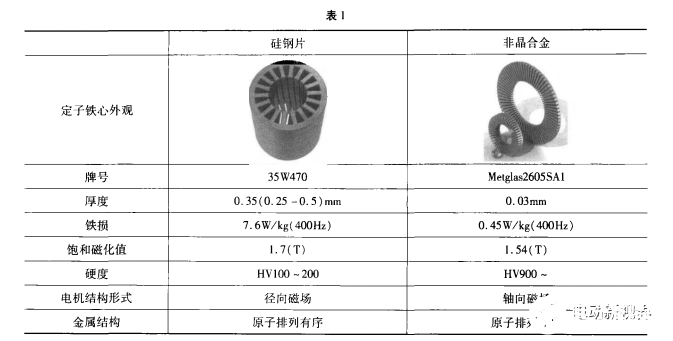

  与传统材料电机相比,非晶电机具有卓越性能和优势。下表以DW47和Metglus2605SAl为例列出了硅钢片与非晶材料定子铁心的不同特性。
  通过表1中的对比,很容易推断出非晶电机的优势:

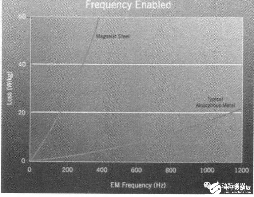

  由于非晶合金材料的低损耗特性,使得采用该材料作为铁心制造的电机铁耗比传统硅钢片铁心电机小得多。从图2可以看出,非晶态合金材料在中高频下的损耗只相当于普通硅钢片的1/8~1/10,而且频率越高趋势越明显。所以非晶电机的效率比传统电机要高,特别应用于中高频场合,电机运行效率可以高出5%以上,节能效果非常明显。
  图 2

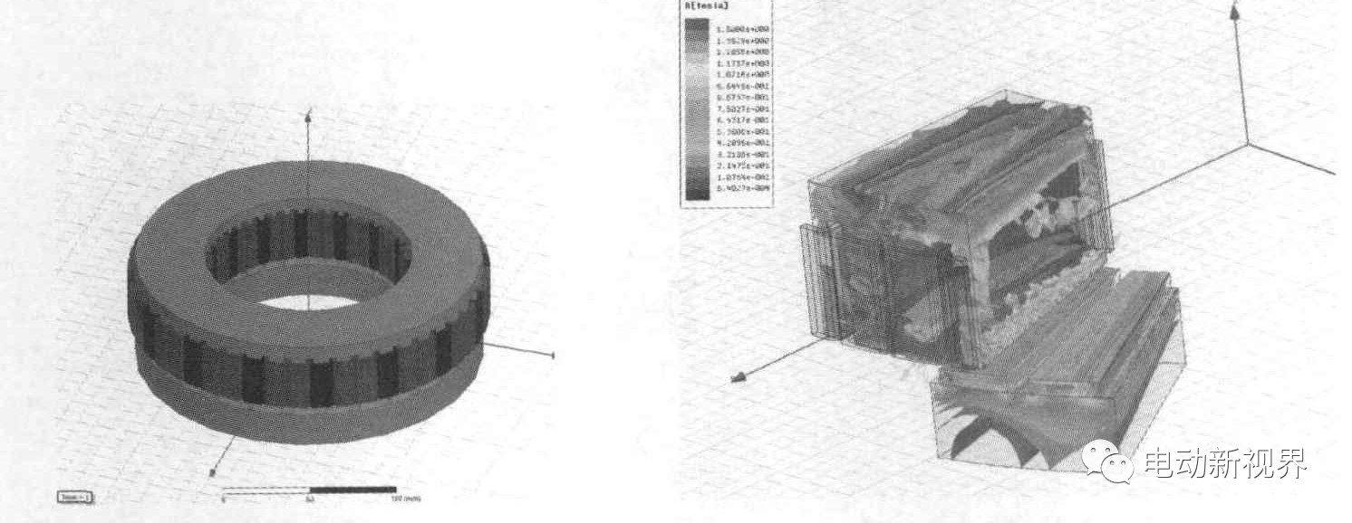

  湘电莱特搭建了基于ANSOFT的盘式非晶电机研发平台,利用软件最新版本V15推出的轴向磁场电机3D 建模与仿真能力对盘式非晶电机进行电磁计算和有限元分析。湘电莱特利用该平台已经开发了系列的非晶盘式永磁同步电机产品,图3图4为该公司电机的建模及有限元分析示意图。
  图3 非晶盘式电机全模型         图4 非晶盘式电机磁密
  图5是湘电莱特设计的轴向磁场盘式永磁电机典型结构,结构上充分考虑了非晶材料的加工工艺要求,铁心采用开口槽结构。铁心制作相对容易。采用少槽结构,集中绕组成型线圈,用以减小线圈端部,也减少了有效材料电阻引起的损耗。这种结构在绕组制作及其下线中,易于实现自动化生产,以高质量、大批量的生产需求。提高产品生产的机械化程度,从而提高产品的质量。

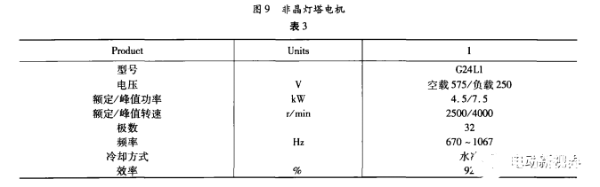

  2)SG24L1灯塔发电机
  发电机设计成四组单相,空载电压高,能实现对金属卤素物灯的启动,可靠性高。

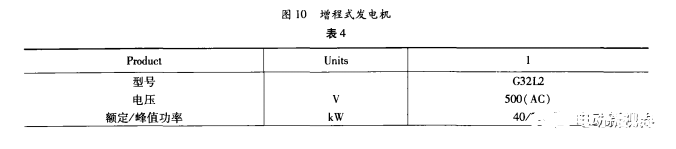

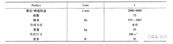

  3)车用增程式发电机
  4)电动汽车用非晶驱动电机系统
  功率范围:25-200kW、大速度范围内提高效率、增加功率扭距密度、风冷或水冷、多种工作电压、高速工作范围、全封闭式结构。
