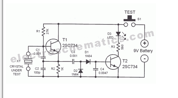

    这种晶体测试仪电路的想法源于测试大量未使用的振荡器晶体的需要。在没有适当设备的情况下逐个测试晶体将非常缓慢且耗时。然而,商用晶体测试仪非常昂贵,这就是这种简单的电子晶体测试仪诞生的原因。
  晶体管T1和待测试晶体一起构成一个完整的晶体振荡器。电容器C1和C2用作连接到晶体管T1的电容分压器。如果被测晶体完好无损,则电路振荡。正弦波振荡电压馈送到整流电路(d1、D2),并由电容C4滤波。对于完整的晶体,晶体管T2底部的直流电压足以使晶体管导通。LED亮起,表示晶体良好。
  电子电路用于测试频率从100kHz到30MHz的晶体。电流消耗很低:约25mA。
  晶体测试仪电路图
