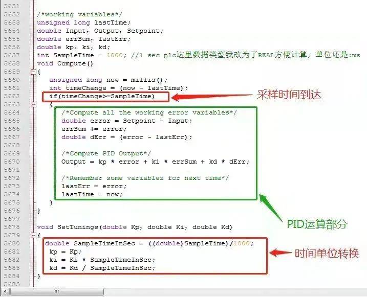

  C语言程序
  其实用代码将算法的加减乘除实现一下就可以了。

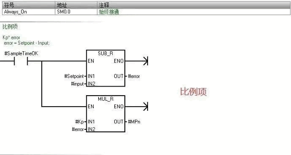

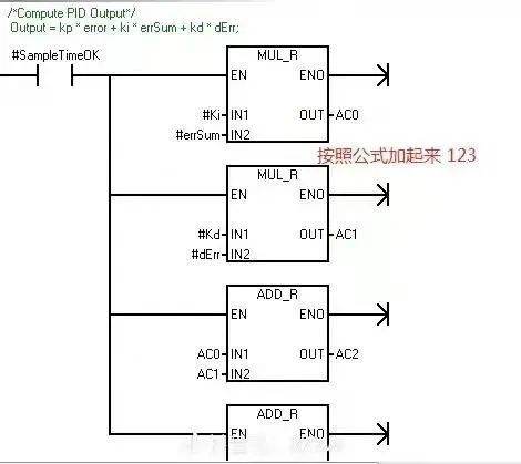

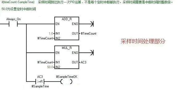

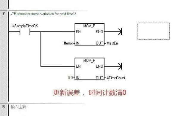

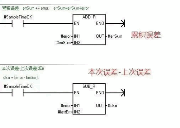

  梯形图程序
