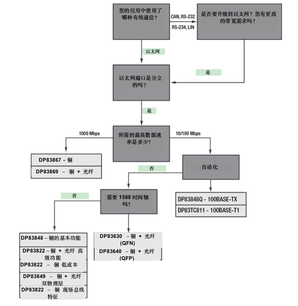

TI以太网物理层选择流程图
  如果您已经准备好将您的以太网物理层知识付诸实践,图2是一个简单的物理层选择流程图,它可以帮助您确定适合您的设计的TI设备。如要了解此流程图中设备的更多信息,包括用于支持工业4.0应用的DP83826E低延迟以太网物理层和用于空间受限汽车应用的DP83TC811S-Q1100BASE-T1以太网物理层,请访问我们的以太网物理层概述。
  图2:TI以太网物理层选择流程图
