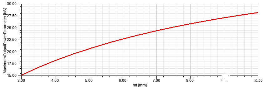

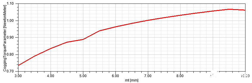

  找的一个电机模型,ipm结构,参数化电机磁钢厚度,表现如下:

  齿槽转矩
  齿槽转矩由于气隙磁密增强而增大。

  最大输出功率
  磁钢越厚,最大输出功率能力越强。
