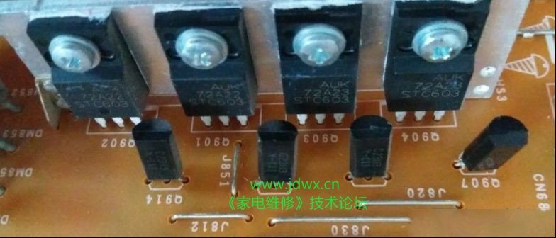

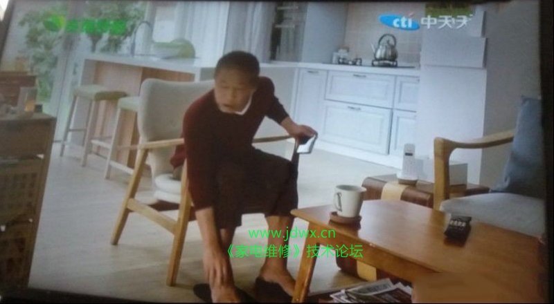

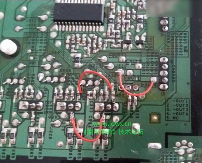

          开机目测观察未见电容鼓包现象,接下来就先检查故障率比较高的灯条,拿出灯珠测试仪测试4组灯条。结果显示4组的电压电流都一致136V和12点几毫安,未见明显的差别。于是重点转到横流板,电阻测试各驱动管子也全部正常,经多次通电测试4个驱动管集电极电压后发现q907的电压比另外3个的电压偏低,明显Q907这路灯条的电流偏低才引起保护的,为了确定是灯条还是横流板我把灯条的线对调了一下,结果发现有问题的跟着对调了,这样就很明显的故障还是在灯条。

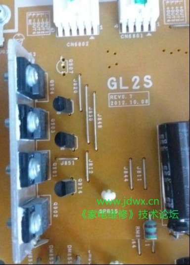

          可测试仪却测不出来。应该是大电流下才不平衡的,这种测试仪电流太小很多故障是测不出来的。考虑到灯条还能亮,拆屏又太麻烦了,于是改了一下横流板电路开机发现光栅均匀没有暗角。经过试机几个小时正常交机。
