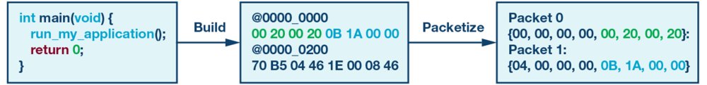

  OTA更新过程的大部分操作是将新软件从服务器传输到客户端。软件从源格式转换为二进制格式之后,作为一个字节序列进行传输。转换过程会编译源代码文件(例如c、cpp),将其链接成一个可执行文件(例如exe、elf),然后将可执行文件转换为可移植的二进制文件格式(例如bin、hex)。概言之,这些文件格式包含一个字节序列,此字节序列属于微控制器中存储器的特定地址。通常,我们将通过无线链路发送的信息概念化为数据,例如更改系统状态的命令或系统收集的传感器数据。就OTA更新而言,数据就是二进制格式的新软件。在很多情况下,二进制文件非常大,无法通过单次传输从服务器发送到客户端,这意味着需要将二进制文件放入多个不同的数据包中,此过程称为“分包”。为了更好地说明此过程,图2演示了软件的不同版本如何生成不同的二进制文件,从而在OTA更新期间发送不同的数据包。在这个简单例子中,每个数据包包含8字节数据,前4个字节表示客户端存储器中用来存储后4个字节的地址。

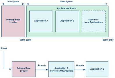

  从概念上讲,省略SSBL并将所有OTA更新功能放入用户应用程序似乎更简单,因为这样的话,OTA过程可以无缝利用现有的软件框架、操作系统和设备驱动程序。图4显示了一个选择此方法的系统的存储器映射和引导序列。
  应用程序A是部署在现场微控制器上的原始应用程序。此应用程序包含OTA更新相关软件,当服务器请求时,利用该软件可下载应用程序B。下载完成且应用程序B经过验证之后,应用程序A将对应用程序B的复位处理程序执行分支指令,以将控制权转移给应用程序B。复位处理程序是一小段代码,用作软件应用程序的入口点,并在复位时运行。在这种情况下,复位是通过执行一个分支来模拟,这相当于函数调用。这种方法有两大问题:
  许多嵌入式软件应用程序采用实时操作系统(RTOS),其允许将软件拆分为多个并发任务,每个任务在系统中具有不同的职责。例如,图1所示的应用程序可能有用于读取传感器的RTOS任务,对传感器数据运行某种算法的RTOS任务,以及与无线电接口的RTOS任务。RTOS本身始终处于活动状态,负责根据异步事件或特定的基于时间的延迟切换这些任务。因此,从RTOS任务分支到新程序是不安全的,因为其他任务会在后台继续运行。对于实时操作系统,终止某个程序的唯一安全方法是通过复位。

  基于图4,上述问题的解决办法是让主引导加载程序分支到应用程序B而不是应用程序A。但在某些微控制器上,主引导加载程序总是运行具有中断向量表(IVT)的程序;IVT是应用程序的一个关键部分,描述中断处理函数,位于地址0。这意味着必须以某种形式重定位IVT,使其复位映射到应用程序B。如果在IVT重定位期间发生断电重启,则系统可能会处于永久破损状态。
  将SSBL固定在地址0可以解决这些问题,如图3所示。SSBL不是RTOS程序,因此可以安全地分支到新应用程序。地址0处的SSBL的IVT永远不会重新定位,所以不必担心断电重启会将系统置于灾难性状态。

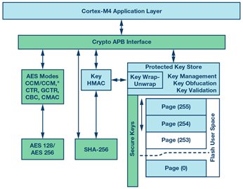

  我们的安全解决方案需要让新应用程序以无线方式保密发送,检测新应用程序中的任何损坏,并验证新应用程序是从受信任的服务器而不是恶意方发送的。这些挑战可通过加密操作来解决。具体而言,该安全解决方案可以使用两种加密操作:加密和哈希处理。加密使用客户端和服务器共享的密钥(密码)来对无线发送的数据进行模糊处理。微控制器的加密硬件加速器可能支持的特定加密类型是AES-128或AES-256,具体取决于密钥大小。除了加密数据,服务器还可以发送一个摘要以确保没有损坏。摘要通过对数据包进行哈希处理来生成,这是一种用于生成唯一代码的不可逆数学函数。在服务器产生消息或摘要之后,如果其任何部分遭到修改,比如在无线通信期间有一位发生翻转,则客户端在对数据包执行相同的哈希函数处理并比较摘要时,会注意到此修改。微控制器的加密硬件加速器可能支持的特定哈希处理类型是SHA-256。图6显示了微控制器中的加密硬件外设的框图,OTA更新软件驻留在Cortex-M4应用层中。此图还显示了其支持将受保护密钥存储在外设中,OTA更新软件解决方案可以利用这一点来安全存储客户端密钥。

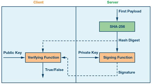

  解决身份验证这一最终挑战的常见技术是使用非对称加密。对于此操作,服务器会生成一个公钥-私钥对。私钥只有服务器知道,客户端知道公钥。服务器使用私钥可以生成给定数据块的签名,例如要无线发送的数据包的摘要。签名被发送给客户端,后者可以使用公钥验证签名。这样,客户端就能确认消息是从服务器而不是恶意第三方发送的。此序列如图7所示,实线箭头表示函数输入/输出,虚线箭头表示无线发送的信息。
  图7.使用非对称加密验证消息
  多数微控制器没有用于执行这些非对称加密操作的硬件加速器,但可以使用Micro-ECC等专门针对资源受限器件的软件库来实现。该库需要一个用户定义的随机数生成功能,这可以利用微控制器上的真随机数发生器硬件外设来实现。虽然这些非对称加密操作解决了OTA更新期间的信任挑战,但是会消耗大量处理时间,并且需要将签名与数据一同发送,这会增加数据包大小。我们可以在下载结束时使用最后数据包的摘要或整个新软件应用程序的摘要执行一次此检查,但如此的话,第三方将能把不受信任的软件下载到客户端,这不太理想。理想情况下,我们希望验证所收到的每个数据包都来自我们信任的服务器,而且没有每次都需要签名的开销。这可以利用哈希链来实现。

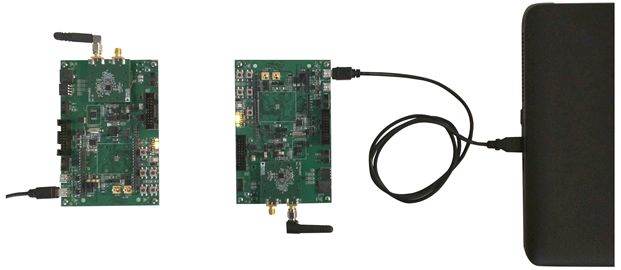

  为了验证本文讨论的概念,我们利用ADuCM4050创建了OTA更新软件参考设计。对于客户端,一个ADuCM4050 EZ-KIT®使用收发器子板马蹄形连接器连接到ADF7242。客户端器件如图9左侧所示。对于服务器,我们开发了一个在Windows PC上运行的Python应用程序。Python应用程序通过串行端口与另一个ADuCM4050 EZ-KIT通信,后者也以与客户端相同的配置连接一个ADF7242。但是,图9中右边的EZ-KIT不执行OTA更新逻辑,只是将从ADF7242接收到的数据包中继给Python应用程序。

  消息传递:支持ADF7242或UART进行消息传递,具体取决于用户配置。使用UART进行消息传递可免除图9左侧的EZ-KIT,仅保留右侧套件用于客户端。这种有线更新方案对初始系统启动和调试很有用。

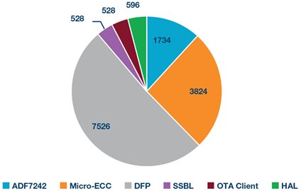

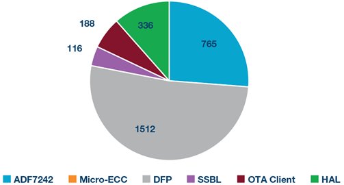

  图11和图12显示了在ADuCM4050上实现的OTA更新软件参考设计的占用空间(不缓存)。这些图根据图10所示的组件进行划分。如图11所示,整个应用程序使用大约15 kB的闪存。鉴于ADuCM4050包含512 kB闪存,此占用空间非常小。真正的应用软件(为OTA更新过程开发的软件)仅需1.5 kB左右,其余用于库,例如DFP、Micro-ECC和ADF7242堆栈。这些结果有助于说明SSBL应在系统中扮演什么角色的设计权衡。15 kB占用空间的大部分是用于更新过程。SSBL本身仅占用大约500字节的空间,另外还有1 kB到2 kB的DFP代码,用于访问闪存驱动器之类的器件。
  图11.闪存占用空间(字节)
  图12.SRAM占用空间(字节)
  为了评估软件的开销,我们在每次接收数据包时计数周期,然后计算每个数据包平均消耗的周期数。每个数据包都需要AES-128解密、SHA-256哈希处理、闪存写入和某种数据包元数据验证。数据包有效载荷为64字节且不缓存时,处理单个数据包的开销为7409个周期。使用26 MHz内核时钟时,大约需要285微秒的处理时间。该值是利用ADuCM4050 DFP中的周期计数驱动程序计算的(未调整周期数),并且是100 kB二进制文件下载期间(约1500个数据包)的平均值。为使每个数据包的开销最小,DFP中的驱动程序应利用ADuCM4050上的直接存储访问(DMA)硬件外设来执行总线事务,并且驱动程序在每次事务处理期间将处理器置于低功耗休眠状态。每个事务中不存在一个万能的状态如果我们禁用DFP中的低功耗休眠并将总线事务更改为不使用DMA,则每个数据包的开销将增加到17,297个周期。这说明了高效使用器件驱动程序对嵌入式软件应用程序是有影响的。虽然减少每个数据包的数据字节数也可以降低开销,但每个数据包的数据字节数翻一倍达到128时,周期数仅有少量增加,相同实验得到的周期数为8362。
  周期数和占用空间也解释了先前讨论的权衡――缓存数据包数据而不是每次都写入闪存。使能缓存一页闪存后,每个数据包的开销从7409减少到5904个周期。此20%减幅来自于更新过程跳过了大多数数据包的闪存写入,仅在缓存已满时才执行闪存写入。其代价是SRAM占用面积增加。不使用缓存时,HAL只需要336个字节的SRAM,如图12所示。但是,当使用缓存时,必须保留一个相当于闪存一整页的空间,故SRAM占用增加到2388字节。HAL使用的闪存也会少量增加,原因是需要额外代码来判断缓存何时必须清空。
