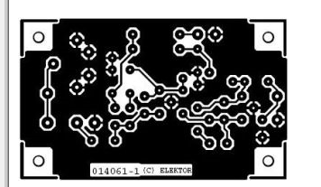

    借助此电路,可以使用便携式VHFFM收音机收听仅传输本地有线网络的电台。从其特性和设计来看,这种“电缆增强器”看起来类似于天线放大器,因为这是一个两级放大器,具有两个常见的BF199型RF晶体管。
  只是这一次,输入连接到电缆连接而不是天线,而输出不包含同轴连接,而是作为1/4λ天线阻抗匹配的调谐电路。如果电路调谐正确(使用微调器C8),放大的电缆信号由垂直天线辐射,并且可以被最远三米外的便携式接收器轻松接收。
  有线无线电升压电路图
  总是可以在一块原型板上构建电路,但由于RF电路通常更关键一些,如果使用此处所示的PCB布局,它可能会更好地工作。在设计过程中,基本连接保持较短,接地层尽可能大。如照片所示,电容器C7最好直接连接到L1上的抽头。(空芯)线圈由三圈1毫米漆包铜线(ECW)组成,缠绕在铅笔(直径约8毫米)上。
  有线无线电放大器PCB布局
  在施工过程中,请确保保持从同轴连接器K1到PCB的连接线尽可能短。这可以防止电路从空气中拾取信号,并可能表现出不希望的振荡趋势。PCB必须安装在金属外壳中。
  电缆升压器的电源可以是9V电池,也可以是小型稳压主电源。电流消耗约为2.5mA。
