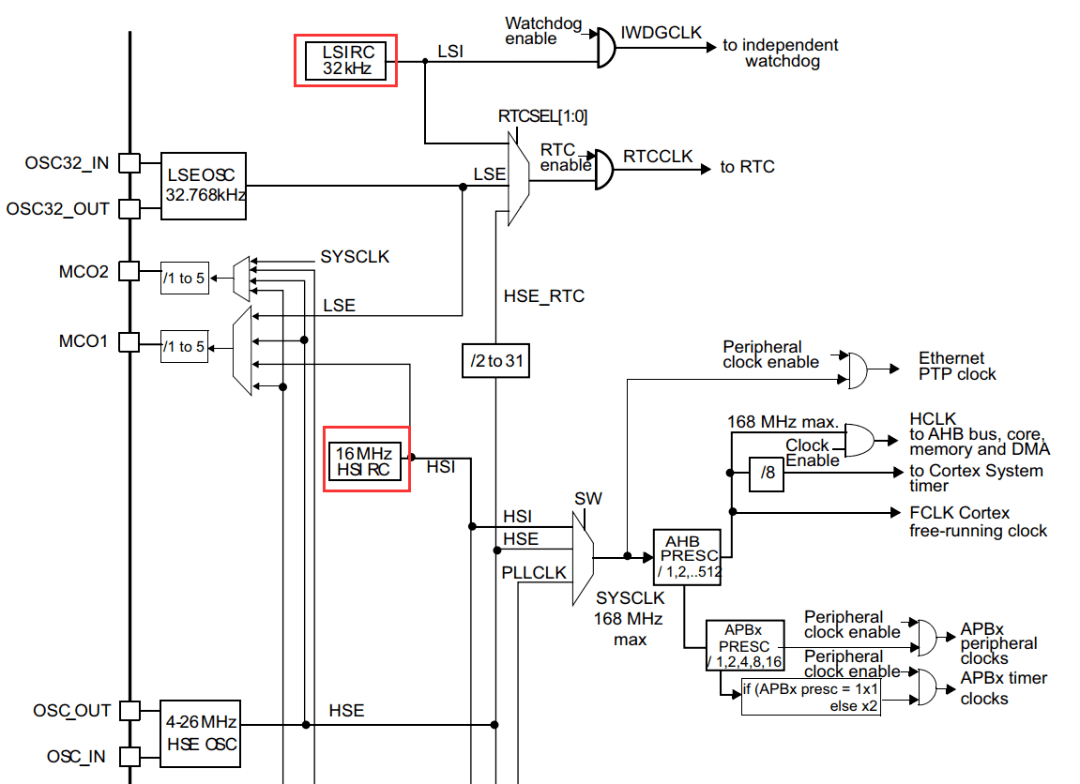

  原因3:STM32内部是有“晶振”的,与其说是晶振,不如说是RC振荡电路。
  在时钟树中的位置。
  STM32F207内部已经提供了32.768KHz的低速内部时钟,一般用于RTC。还有一个16MHz的高速内部时钟,这个时钟精度较差,但是一些应用场景,使用高速内部时钟驱动芯片是足够的。
  所以基于实用性和成本考虑,STM32并不会将晶振集成进入芯片内部。

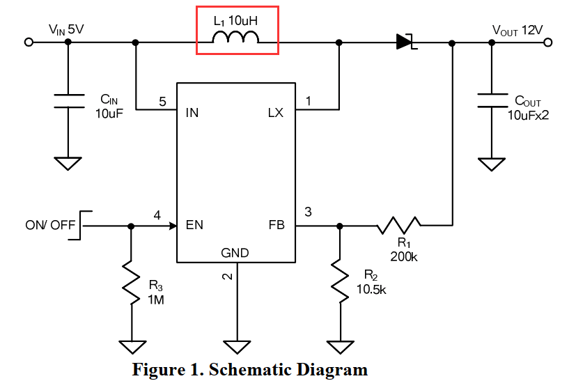

  2.3、电感
  电感的主要应用场景是电源里面的续流需求,经过它的电流动辄几安培,芯片内部要走安培级的电流得付出1mm粗的代价,且这个1mm还得精密的围成线圈,工艺实现有一定难度,并且成本上升太过恐怖。不要说MCU这样的主控芯片,大家数据的DCDC芯片,都需要将电感外置。以SY7152ABC型号DCDC芯片为例,电路图如下
