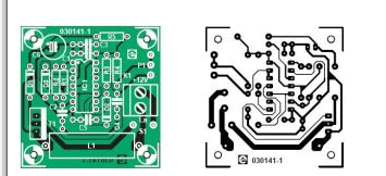

  12伏调光器印刷电路板布局
  电源通过D1和C6从电源系统获得。齐纳二极管D3提供电压浪涌保护。R5的主要目的是在D3变为活动状态时限制通过D1的电流。L1减少了晶体管快速开关可能引起的干扰。我们为电路设计了一个小型印刷电路板。调光器的结构非常简单。PCB非常紧凑,以便于更换现有开关。请记住,CMOS部件IC1和T《》对静电敏感。
