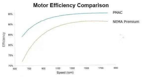

  与交流感应电机相比,永磁电动机可显著提高效率,永磁电机的满载效率高于交流感应电机,下面显示了交流感应电动机和永磁电动机两种标准之间的效率范围。
  变频驱动器不会提高电机效率,变频驱动器有助于在运行速度范围内提高系统效率,因为大多数系统不会一直以最高速度运行。变频驱动器有助于提高系统效率,因为它有能力降低电机、风扇或泵的速度,而不是转动阀门来节流泵或关闭阻尼器来阻止空气流动。
  上图将10马力1800转/分永磁同步电机PMAC与高级交流感应电机NEMA进行了比较,后者在100到500速度范围内以可变扭矩负载运行,在这两种情况下,两种电机的效率都会下降。在600转/分时,NEMA优质电机效率从约90%降至约72%,PMAC从约94%降至83%,当运行系统影响设备效率时,永磁电机已被证明比交流感应电机具有更高的效率。
