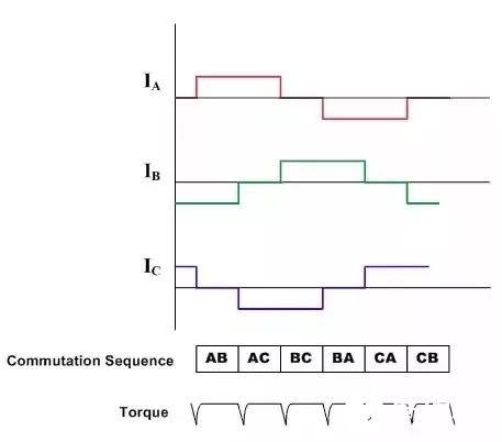

  图3:梯形控制:驱动波形和整流处的转矩
  因此每个绕组的电流波型为梯形,从零开始到正电流再到零然后再到负电流。
  这就产生了电流空间矢量,当它随着转子的旋转在6个不同的方向上进行步升时,它将接近平衡旋转。
  在像空调和冰箱这样的电机应用中,采用霍尔传感器并不是一个不变的选择。在非联绕组中感应的反电动势传感器可以用来取得相同的结果。
  这种梯形驱动系统因其控制电路的简易性而非常普通,但是它们在整流过程中却要遭遇转矩纹波问题。

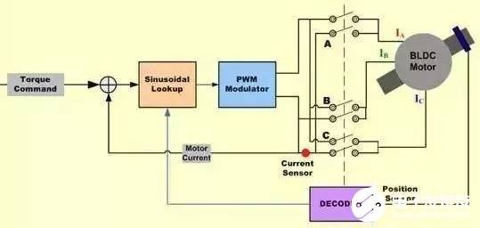

  正弦整流换向无刷电机控制器努力驱动三个电机绕组,其三路电流随着电机转动而平稳的进行正弦变化。选择这些电流的相关相位,这样它们将会产生平稳的转子电流空间矢量,方向是与转子正交的方向,并具有不变量。这就消除了与转向相关的转矩纹波和转向脉冲。
  为了随着电机的旋转,生成电机电流的平稳的正弦波调制,就要求对于转子位置有一个精确有测量。霍尔器件仅提供了对于转子位置的粗略计算,还不足以达到目的要求。基于这个原因,就要求从编码器或相似器件发出角反馈。
  图4:BLDC电机正弦波控制器的简化框图
  由于绕组电流必须结合产生一个平稳的常量转子电流空间矢量,而且定子绕组的每个定位相距120度角,因此每个线组的电流必须是正弦的而且相移为120度。采用编码器中的位置信息来对两个正弦波进行合成,两个间的相移为120度。然后,将这些信号乘以转矩值,因此正弦波的振幅与所需要的转矩成正比。结果,两个正弦波电流命令得到恰当的定相,从而在正交方向产生转动定子电流空间矢量。
  正弦电流命令信号输出一对在两个适当的电机绕组中调制电流的P-I控制器。第三个转子绕组中的电流是受控绕组电流的负数和,因此不能被分别控制。每个P-I控制器的输出被送到一个PWM调制器,然后送到输出桥和两个电机终端。应用到第三个电机终端的电压源于应用到前两个线组的信号的负数和,用于分别间隔120度的三个正弦电压。
  结果,实际输出电流波形精确的跟踪正弦电流命令信号,所得电流空间矢量平稳转动,在量上得以稳定并以所需的方向定位。

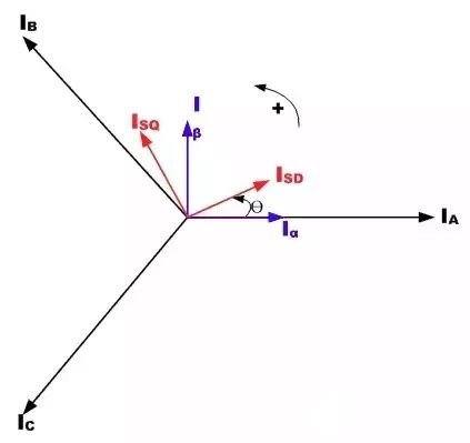

  矢量控制算法的核心是两个重要的转换:Clark变换,Park变换和它们的逆运算。采用Clark和Park变换,带来可以控制到转子区域的转子电流。这样做充许一个转子控制系统决定应供应到转子的电压,以使动态变化负载下的转矩最大化。
  Clark变换:Clark数学转换将一个三相系统修改成两个坐标系统:
  其中Ia和Ib是正交基准面的组成部分,Io是不重要的homoplanar部分
  图5:三相转子电流与转动参考系的关系
  4、Park转换:Park数学转换将双向静态系统转换成转动系统矢量
  两相α,β帧表示通过Clarke转换进行计算,然后输入到矢量转动模块,它在这里转动角θ,以符合附着于转子能量的d,q帧。根据上述公式,实现了角度θ的转换。

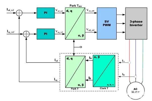

  AC电机的磁场定向矢量控制的基本结构
  Clarke变换采用三相电流IA,IB以及IC,其中IA和IB在固定座标定子相中的电流被变换成Isd和Isq,成为Park变换d,q中的元素。其通过电机通量模型来计算的电流Isd,Isq以及瞬时流量角θ被用来计算交流感应电机的电动扭矩。
  图6:矢量控制交流电机的基本原理
  这些导出值与参考值相互比较,并由PI控制器更新。

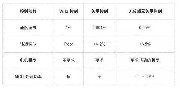

  表1:电动机标量控制和矢量控制的比较
  基于矢量的电机控制的一个固有优势是,可以采用同一原理,选择适合的数学模型去分别控制各种类型的AC、PM-AC或者BLDC电机。

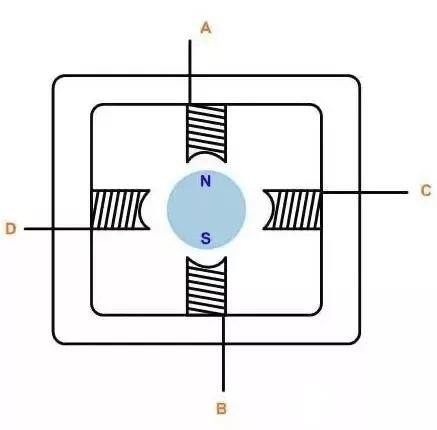

  1、步进电机控制
  图7
  步进电机控制通常采用双向驱动电流,其电机步进由按顺序切换绕组来实现。通常这种步进电机有3个驱动顺序:
  ①单相全步进驱动:
  在这种模式中,其绕组按如下顺序加电,AB/CD/BA/DC(BA表示绕组AB的加电是反方向进行的)。这一顺序被称为单相全步进模式,或者波驱动模式。在任何一个时间,只有一相加电。
  ②双相全步进驱动:
  在这种模式中,双相一起加电,因此,转子总是在两个极之间。此模式被称为双相全步进,这一模式是两极电机的常态驱动顺序,可输出的扭矩最大。
  ③半步进模式:
  这种模式将单相步进和双相步进结合在一起加电:单相加电,然后双相加电,然后单相加电…,因此,电机以半步进增量运转。这一模式被称为半步进模式,其电机每个励磁的有效步距角减少了一半,其输出的扭矩也较低。
  以上3种模式均可用于反方向转动(逆时针方向),如果顺序相反则不行。
  通常,步进电机具有多极,以便减小步距角,但是,绕组的数量和驱动顺序是不变的。

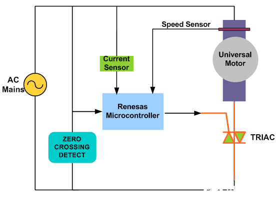

  ①相角控制
  相角控制是通用电机速度控制的最简单的方法。通过TRIAC的点弧角的变动来控制速度。相角控制是非常经济的解决方案,但是,效率不太高,易于电磁干扰(EMI)。
  图8:通用电机的相角控制
  图8表明了相角控制的机理,是TRIAC速度控制的典型应用。TRIAC门脉冲的周相移动产生了有效率的电压,从而产生了不同的电机速度,并且采用了过零交叉检测电路,建立了时序参考,以延迟门脉冲。

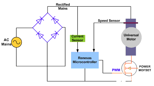

  ②PWM斩波控制
  PWM控制是通用电机速度控制的,更先进的解决方案。在这一解决方案中,功率MOSFET,或者IGBT接通高频整流AC线电压,进而为电机产生随时间变化的电压。
  图9:通用电机的PWM斩波控制
  其开关频率范围一般为10-20KHz,以消除噪声。这一通用电机的控制方法可以获得更佳的电流控制和更佳的EMI性能,因此,效率更高。
