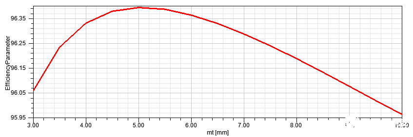

  找的一个电机模型,ipm结构,参数化电机磁钢厚度,表现如下:

  03效率
  本例中,输出转矩固定,磁钢增大后,铁耗增加速度大于铜耗减小速度。
