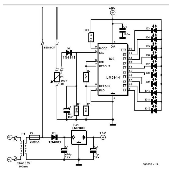

  这里描述的电路可能非常简单,但它是一个非常有用的土壤湿度测试仪。两个电极卡在土壤中,湿度水平显示在LED显示屏上。LED已排列成三种颜色:绿色LED表示土壤潮湿,黄色LED表示土壤有点干燥,红色LED警告需要立即采取行动!
  土壤水分测试仪电路图
  快速浏览一下图2就足以确定整个电路并不比框图复杂。只有真正的供应才是额外的。即使这样也非常简单,仅由一个额定电压为6V/200mA的小型电源变压器、一个整流器和平滑电容(D1/C1)和一个提供稳定+5V的稳压器组成。馈送到电极的交流电源以非常简单的方式获得:通过从整流器之前的电源中取出。
  用于设置灵敏度的预设可以作为P1找到。D2、R1和C3整流与水分相关的交流信号,然后将其馈送到电路核心IC5的引脚2。这里使用的IC是旧的最爱,LM3914条形图显示驱动器。这款18引脚IC可转换模拟输入以驱动10LED(线性)显示屏。该IC包含10个比较器,每个比较器通过精密电阻网络连接到基准电压。比较器的反相输入通过缓冲级连接到模拟输入。LED由比较器输出直接驱动。
  引脚9用于将显示设置为条形模式或点模式。在第一种情况下,JP1应短路,在第二种情况下,它可以保持开路。显然,点模式提供IC的电流消耗最小。分压器R2/R3设置基准电压。两个电阻的总值也决定了LED的亮度。

  由于使用的组件数量很少,测试仪的结构不太可能让您彻夜难眠。用最少的元件(电阻器)开始施工;这往往是最简单的。您最好使用IC2的插座。注意二极管、电解电容器(C1、C2和C3)和LED(短腿=阴极)的极性正确。
  小型电源变压器(Tr1)最后安装在PCB上。确保在Tr1的电源和初级之间使用声音良好且隔离良好的电缆(带应力消除)。在施加主电源之前仔细检查完成的PCB,切勿在插入电源时在电路上工作!
  湿润测量印刷电路板布局
  电路应安装在安全的塑料外壳中,底部贴有标签,说明电源电压和保险丝的值。一对香蕉插头插座安装在外壳上,用于连接电极。
  电极由两根长度的坚硬隔离铜线制成,长约10厘米,厚约1毫米。从末端去除4厘米的绝缘材料,然后镀锡。这是为了防止铜线氧化。电极和电路之间的连接可以用两种长度的柔性绞合电缆进行。
  水分测试仪校准和使用
  一旦电源接通并连接电极,测试仪就可以使用了。但是首先需要调整预设P1。您只需要一杯自来水。电极插入水杯中,应保持1至2厘米的距离。这对应于最大湿度水平,因此我们必须调整P1,直到顶部绿色LED(D3)亮起,D4熄灭。当电极从水中取出时,您应该会看到其中一个红色LED(D10、D11、D12)亮起。
  由于这个绝对最大水平不会经常出现,因此可以更实际地校准测试仪。盆栽植物应大量浇水,然后将电极插入土壤中,再次将它们保持一到两厘米的距离。然后调整P1,直到其中一个绿色LED亮起。您可能会发现很多机会在测试三周未浇水的植物时检查三个红色LED中的一个是否亮起。就是这样!
  在前面的描述之后,应该清楚应该如何使用测试仪。电极应始终保持相同的距离(一到两厘米之间),也许使用垫片,并且镀锡的末端应始终完全插入土壤中。
