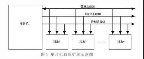

二、单片机的三总线结构
  51系列单片机具有完善的总线接口时序,可以扩展控制对象,其直接寻址能力达到64k( 2的16次方) 。在总线模式下,不同的对象共享总线,独立编址、分时复用总线,CPU 通过地址选择访问的对象,完成与各对象之间的信息传递。
  单片机三总线扩展示意如图1 所示。
  1、数据总线
  51 单片机的数据总线为P0 口,P0 口为双向数据通道,CPU 从P0 口送出和读回数据。
  2、地址总线
  51 系列单片机的地址总线为16 位。
  为了节约芯片引脚,采用P0 口复用方式,除了作为数据总线外,在ALE 信号时序匹配下,通过外置的数据锁存器,在总线访问前半周期从P0口送出低8位地址,后半周期从P0 口送出8 位数据。
  高8位地址则通过P2 口送出。
  3、控制总线
  51 系列单片机的控制总线包括读控制信号P3.7 和写控制信号P3.6 等,二者分别作为总线模式下数据读和数据写的使能信号。

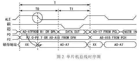

三、单片机总线时序分析
  51 单片机总线时序如图2 所示。
  从图2 中可以看出,完成一次总线( 读写) 操作周期为T,P0 口分时复用,在T0 期间,P0 口送出低8 位地址,在ALE 的下降沿完成数据锁存,送出低8位地址信号。在T1 期间,P0 口作为数据总线使用,送出或读入数据,数据的读写操作在读、写控制信号的低电平期间完成。
  需要注意的是,在控制信号( 读、写信号) 有效期间,P2 口送出高8位地址,配合数据锁存器输出的低8 位地址,实现16 位地址总线,即64kB 范围的内的寻址。
  由于CPU不可能同时执行读和写操作,所以读、写信号不可能同时有效。

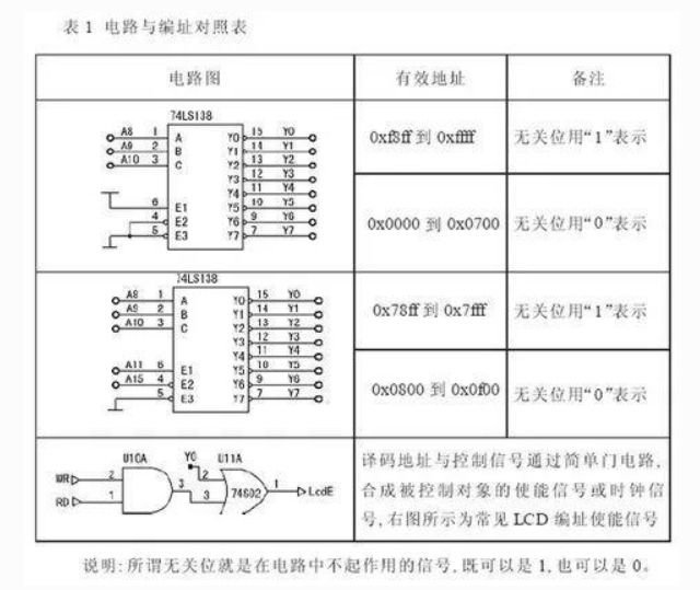

  理论上高8 位地址线可以产生256 个有效地址,如何实现地址“扩展”呢? 地址扩展准确描述是地址译码,例如3 根地址线可以译码成8 个地址,4根译码成16 个有效地址。这里选择3-8 译码器实现地址译码,电路图以及对应的编址如表1 所示。

  使用74HC573 锁存低8 位地址;74138 实现8 个地址扩展,74138 的A、B、C 接A8 ~A10,E1 接A15, E2、E3 接地常有效,得到0F8FFH 到0FFFFH8 个地址( 无关位用1 表示) 或者8000H 到8700H( 无关位用0 表示) 。

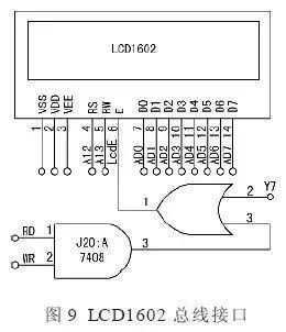

  LCD1602 接口电路如图9 所示。
  RS、RW 分别接A12、A13,使能信号编址为Y7,这样LCD 的四个驱动地址( 数据读写和命令读写) 为0CFFFH 到0FFFFH ( 无关位为1) 或者8700H 到0B700H( 无关位为0)。
