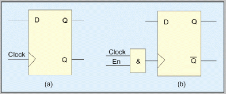

  1.门控时钟
  从上面的讨论知道,CMOS电路的功耗是和频率有着密切关系的,因此动态的关闭处于空闲状态的时钟具有明显的节电效果。
  图2a是传统的设计:系统的时钟直接接到D触发器的时钟输入端,不管如何维修,只要输入的Clock翻转,触发器就会工作,整个系统也一直不断的运行。而图2b是增加了门控时钟的设计:当系统正常工作时,译码出来的En信号为高,则触发器可以正常锁存数据;当系统处于空闲状态时,把En信号清零,这样,由于给触发器的Clock一直保持零,不会发生翻转,所以触发器不会锁存新的数据,整个系统被挂起,系统将进入低功耗模式。
  在电路中加入门控时钟很容易,可以用Verilog直接在描述中加入,也可以通过Synopsys的工具PowerCompile自动加入。通过加入门控时钟,系统可以有选择的停止不相关模块的时钟,以最大程度的节省动态功耗。

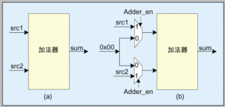

2.操作数隔离
  这种方法主要是对系统中的算术、逻辑运算模块进行低功耗设计,其主要思想就是:在不进行算术、逻辑运算的时候,使这些模块的输入保持“0”,不让操作数进来,输出结果不会翻转;而如果进行这方面的运算时,再将它们打开。
  图4:存储器分块访问实例。
  这种方法在很多人看来是理所当然的,认为就应该是这样设计。然而在实际中,设计者一方面关心模块的功能,另一方面迫于设计时间的压力,所以很多设计中的细节没有考虑。如图3a,一个加法器的两个输入端没有经过任何逻辑直接进入加法器,系统不管是否需要加法运算,加法器都一直工作着,输出不断翻转着,这对系统的动态功耗是很大的浪费,而且数据总线越宽浪费的功耗越多;图3b 则用操作数隔离的方法进行设计:当系统不需要加法运算的时候,Adder_en信号为“0”,则加法器的两个输入端都保持“0”, 其输出不会发生任何翻转,不会产生动态功耗,而如果需要进行加法运算时,Adder_en变成“1”,加法器正常工作。
  当对系统里所有的算术、逻辑运算单元都用上这种方法必然会对系统的动态功耗有很大的优化,在芯片面积方面,如图3b所示的,所增加的逻辑仅仅是几个多路器而已。
