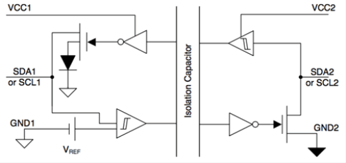

5.为什么ISO1540和ISO1541双向I2C隔离器的1侧上的逻辑低电平输出电压VOL1高达0.8 V?
  为了实现隔离I2C器件的双向功能,器件需要设计有两个背靠背连接的单向信道,以实现单个双向信道。直接连接两个单向信道会导致锁定情况,两个信道都是低电平。为避免这种情况,1侧输出端的二极管使1侧输出信道的低电平输出看起来像1侧输入信道的高电平。图1显示了二极管的位置。
  图1:ISO154x简化原理图
  由于该二极管,VOL1的电压最高可达0.8 V.当2侧检测到2侧为低电平时,1侧将打开场效应晶体管,使二极管导通,产生非零正向电压。ISO154x器件中的阈值经过精心设计,可确保双向信道平稳运行 - 只要VOL和VIL规范符合ISO154x数据表中表6.9.所示的ISO154x器件阈值即可。这种方法已成为业界用于实现双向I2C功能的常见做法。低逻辑电平的非零电压仍将与I2C规范兼容。
  请注意,这仅适用于VOL1。由于器件的2侧不需要二极管,因此VOL2最大值为0.4 V,这在大多数数字隔离器中很常见。

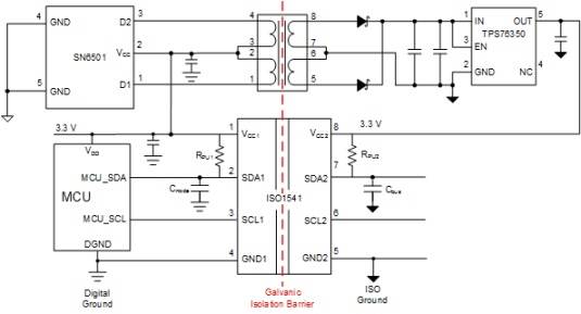

6.如何为I2C隔离器构造隔离型电源?
  为I2C隔离器构造隔离型电源有几种可选的方法;最佳解决方案须视具体的应用需要而定。
  一个选择是使用SN6501这样的变压器驱动器,此种驱动器可用于具有次级侧变压器和可选整流低压差稳压器的推挽式配置(图 2)。SN6501的功率高达1.5 W,可作为隔离型电源。此设备具有高度灵活性,几乎可用在所有应用中。这是因为变压器和匝数比能为电源提供必要的隔离等级和输出电压。如果您需要为其他设备提供隔离电源,则可使用SN6505而不是SN6501,获得高达5 W的输出功率。SN6505具有额外的保护特性,例如过载和短路、热关断、软启动和压摆率控制等,方便设计人员构筑稳健的解决方案。
  图2:采用ISO1541的信号和电源隔离I2C解决方案
