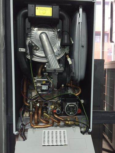

F26的代码含义是"燃气阀步进电机电流不正确"其原因是"燃气阀步进电机电源未接通,燃气阀步进电机发生故障,电路板发生故障"以多年维修主板和燃气阀的经验来判断,威能F26有两种可能,一种是燃气阀坏一种是燃气阀和主板同时损坏,两者的损坏比率%95是5%(主板损坏可以维修,可以联系客服)出现F26故障后,请不要反复开机实验,否则主板损坏的机率为100%。此类故障一旦发生更换原则为先换阀再换板,直到故障排除,切勿搞错顺序。换下来的燃气阀不能上机再去测试否则主板被烧坏的可能。
1.安装气阀工具锅炉型号2-3,需要特殊工具花子螺丝刀和活扳手(大于24),锅炉型号3-3或3-5需要特殊工具十字螺丝刀和活扳手(大于24)安装分为安装测试,安装注意事项,安装步骤,某宝壁挂炉配件一应俱全,
