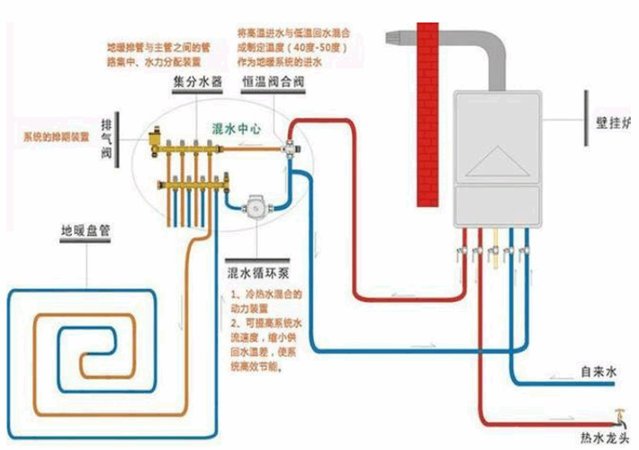

博世热水器ce故障通常是压力太小引起的,遇到这种情况可以检查一下水压表的压力是不是保持在1.5pa,如果是的话,那么应该把设备的电源关掉,打开注水阀进行加水,等压力高出1.5pa以后就可以停止注水,关掉注水阀,然后重新连接电源看看能不能恢复正常。如果还是不行的话,那就需要请专业维修人员帮忙了。博世热水器e7故障

若操作时开关水阀门的时间间隔小于2秒,则火焰检测有可能判定有剩余焰,此时只需将开关水时间间隔加长即可消除。博世热水器显示ec
