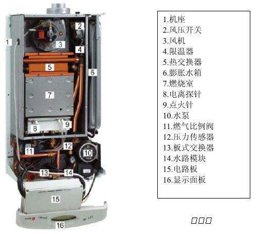

威能壁挂炉显示F37经典修复案例分析:威能壁挂炉显示F37的原因是风机发生故障,你仔细看看会发现屏幕上有个风机和扳手的小标志一闪一闪的。故障维修:首先用毛刷把风机上的积尘清理干净后重新启动试试,如果故障依旧,说明风机本身发生故障了,显示F37的都是变频风机,变频风机损坏后是可以修复的,修复以后和新的一样好用。威能电池修复怎么使用

如果壁挂都出现扳手标志。那是自动检测后,壁挂炉需要维修或者维护了。
威能壁挂炉出现小扳手标志时的怎么修理:
1.复位后断电重启,过1小时后打开试试看。
2.检查是否是气体的原因,
处理措施:需要调试合适的气种即可。
3.水压问题,过高或者过低。
处理措施:水压异常(正常水压值为0.5-1.5bar),需通过补水扭补水。
4.燃气供应异常,请检测燃气供应是否正常。
处理措施:供气系统故障,天然气阀门是否打开,燃气表电池是否有电,停止供气。
