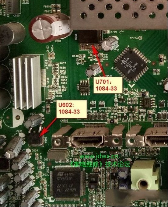

    本人收到故障机用户送来的三洋液晶电视,故障表现为开机3 - 5分钟后花屏时图像呈竖条纹,而且关不了机;关机后又开不了机,红灯会变蓝灯,但黑屏无显。根据经验初步判故障应该在主板。
         拆机机器后盖进行检查,在主板上查故障时发现U701  1084-33输出电压为1.6V,刚开机时为3.9V,明显不对,而元器件编号为U602 1084-33始终为3.6V ,也有偏差,两个一并换掉,再测电压稳定,机器修复。
