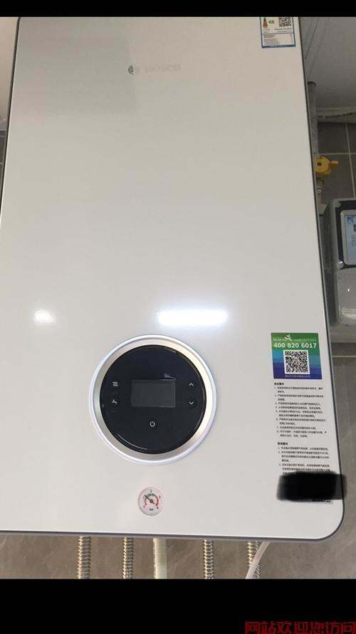

    一、壁挂炉是否会出现噪音问题?
壁挂炉在工作时会产生一定的噪音,这是正常的现象。就需要我们关注了。壁挂炉的噪音主要有以下几种
1、燃烧声壁挂炉燃烧时会发出一定的声音,这是正常现象,但是如果噪音过大或者声音变得异常,可能是燃烧室内积了太多杂物或者燃烧不完全等原因。
2、水泵声壁挂炉中的水泵在工作时会发出一定的声音,这也是正常现象,可能是水泵出现了故障。
3、管道噪音管道内的水流动也会发出一定的声音,可能是管道内存在问题。
二、怎么维修壁挂炉的噪音问题?
1、燃烧室清理如果壁挂炉燃烧声过大或者声音异常,需要检查燃烧室内是否有杂物积累,如果有需要及时清理。
2、换水泵如果壁挂炉水泵声音过大或者持续时间过长,可能是水泵出现了故障,需要及时更换。
3、管道维修如果壁挂炉管道噪音过大或者持续时间过长,可能是管道内存在问题,需要进行维修或更换。
4、调整水压壁挂炉的水压过高或过低都会产生噪音,需要根据实际情况调整水压。
5、安装隔音材料如果以上方法都无法解决噪音问题,可以考虑在壁挂炉周围安装隔音材料,来减少噪音的传播。
