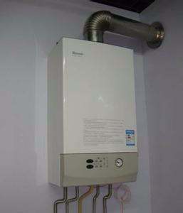

原因一:
水压过低
壁挂炉水压过低,系统会保护性停机,停止加热。当水温下降后,系统会再次启动,重新加热。频繁的开、关机,导致生活热水出现忽冷忽热的现象。
措施一、
及时清理进水阀门、进水过滤网、出水花洒里脏物,保证流水畅通。
措施二、
增加自来水增压泵或房顶安装储水罐。
原因二:
水垢过多
壁挂炉使用时需不断地充入新水,而我国北方地区自来水水质较硬,致使换热器内壁上的水垢越积越多,管径越来越细,水流不畅,这也是导致了生活热水忽冷忽热原因之一。林内壁挂炉水压自动升高
