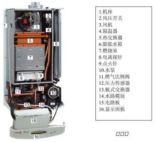

9、显示代码故障分析与处理
01——交换器出水口水温过高
故障原因:水温、室温用户设定值设置过高,系统超温保护停机,面板红色指示灯闪烁同时室内控制器显示屏出现相应01故障代码;
故障维修:关机,自然冷却几分钟,重新设定出水温度、室温,开机
02——低水位
故障原因:系统缺水未及时补水、管道潴留空气较多;
故障维修:关机,查找缺水原因,打开补水阀补水(因补水阀内部有减压限流阀,管道内压一般不会超过1.5)打开系统各部排气阀排净空气,开机运行
03——点火失败
故障原因:燃气总阀未开,高压点火器故障(需专业技术检修)
04——火焰异常
故障原因:燃气质量不达标;风机工作不正常;比例控制阀工作异常;燃气供给阀异常(启闭不灵敏,阻塞发卡,供气量不足;
故障维修:需专业维修,(有动手维修能力的可自行对燃气供给阀分解保养,疏通气路(必须关闭燃气总阀))
05——出水温度传感器断路不常见
06——出水温度传感器短路不常见
07——系统保留
08——系统保留
09——风机转速异常
故障原因:风机电机电源故障
轴承缺少润滑,
油泥过多,
轴承磨损,风机叶轮发卡
导致电机运行阻力过大,转速下降
故障维修:停机,对电机进行检修保养
10——风压异常
故障原因:轴承缺少润滑,
油泥过多,
轴承磨损,风机叶轮发卡
导致电机运行阻力过大,转速下降,风量减小
11——水位检测异常(封闭补水箱未使用)
12——燃烧中熄火
故障原因:排烟道倒风,吹灭火焰,二次点火失败
燃气耗尽,未及时充气
13——水流量检测异常
故障原因:系统缺水未及时补水、管道潴留空气较多;管道泄漏、管道及回水滤网堵赛
暖气管道上的阀门被错误关闭(暖气片组进水阀、旁通阀均关闭)
循环泵工作异常
正确设置阀门(把手与管道水平为——开,把手与管道垂直为——关
检修循环泵
14——燃气报警
15——控制板工作异常主控板故障(专业检修)
16——过热保护器动作燃烧室上部外壁温度过高,冷却降温不良,
17——设定开关错误

故障原因:气压不稳,或者是风向的问题。
故障现象:提示03故障,出现不工作,不启动现象。
怎么修理:
1.将燃烧室外边有HOT英文的隔热板卸下来。露出最上边两根红线中间的黑色按钮按一下,重新通电后打开开关就好了。
