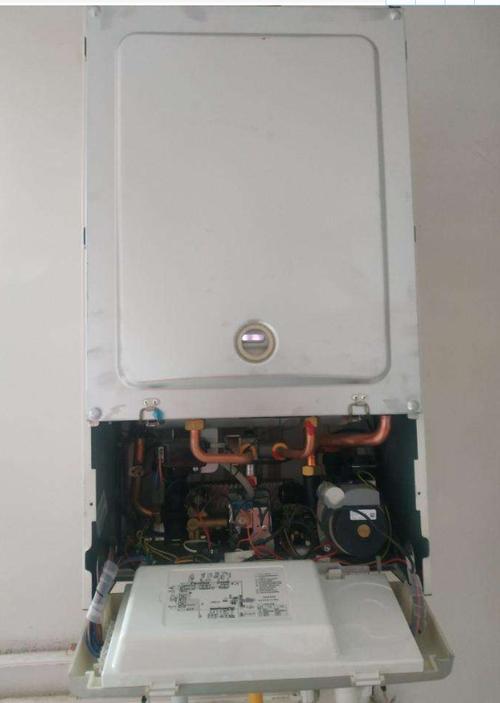

该壁挂炉显示f85故障原因和怎么修理如下
风机卡死或损坏。
2.接插件接触不良。
3.主板故障。
4.电容损坏。
5.电压过低。
6.烟道堵塞。
检测风机电路,断路更换风机,卡死需要清洗或直接更换。
2.检测线路是否出现了松动重新连接一下线路。
3.更换主板或维修。
4.可以用手拨动风机叶轮启动一般是电容损坏,更坏电容。
5.加装调压器,调高市电线使之为220V。
6.查看烟道内是否有异物。德国威能壁挂炉怎么使用呀

威能(vallaint)故障代码F.26:燃气阀步进电机电流不正确F.27:燃气阀关闭,但是离子监测信号显示有火焰F.28:燃气采暖热水炉无法启动:启动失败后尝试再次点火F.29:在运行中火焰突然熄灭并再次点火失败威能壁挂炉故障代码f28的故障原因解说:F28故障原因:点火失败,三次点火不成功。打火失败。故障现象:提示f28故障代码,出现打不着火、不出热水。怎么修理:
1.检查气阀阀门,看看气表余量,是不是供气不足。是不是气阀没有开。
2.更换气表电池,有时电池电量不足导致气压不足,也容易引起壁挂炉打火不成功。
3.拆开壁挂炉,打开燃烧室,重新启动复位壁挂炉,查看壁挂炉燃烧有没有壁挂炉脉冲点火的声音。(有脉冲点火,壁挂炉燃气正常,90%气阀损坏,没有脉冲主板损坏,主板可以维修,联系我店客服)4.安装气阀工具锅炉型号2-3,需要特殊工具花子螺丝刀和活扳手(大于24),锅炉型号3-3或3-5需要特殊工具十字螺丝刀和活扳手(大于24)5安装分为安装测试,安装注意事项,安装步骤,壁挂炉配件一应俱全,专业技术安装视频里面都有介绍。
