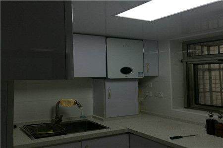

当菲斯曼采暖壁挂炉液晶屏幕显示f06,代表系统水压过低,需要进行系统补水操作。
解决操作方法
找到锅炉下方右起第一根和第二根管路之间的铜阀,用菲斯壁挂炉自带的补水小工具逆时针将其拧开,观察屏幕上压力数值变动,补到0.15-0.2mp顺时针拧紧就可以了。2016年菲斯曼壁挂炉怎么样加压
办法:
1.
打开进水开关,可将压力加到2,不能过3,此时关闭;
2.
把末位的暖气片泄水阀打开,可将脏水从系统内排出,然后关闭;
3.
脏水流净后,可以再次打开进水开关,使其加压到2或3;
4.
多次泄水加水后,能够将其清洗干净。
