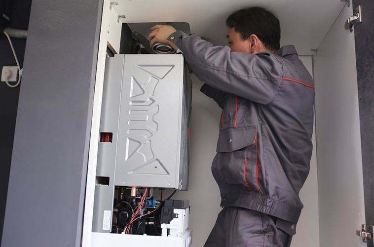

1.
先检查机器排烟口检查是否有大量积炭现象,液化气机型容易因燃烧不良而积碳,需要拆机清洗,检查液化气气源压力。
2.
如果是使用时间长了,还有一种可能,就是由于水垢堵塞热水管路,造成误报,如果热水流量明显偏小,那就应该是水垢堵塞问题,网购一套燃气热水器免拆除垢器,注入除垢剂当可解决。
林内燃气热水器运行指示灯亮而燃烧指示灯不亮是如何维修
1.这种情况可能是燃烧器故障或者燃气供应不足导致的。2.燃烧指示灯不亮可能是因为燃气供应不足或者燃烧器故障导致的。燃气供应不足可能是因为燃气管道堵塞或者燃气压力不足,需要检查燃气管道和燃气压力是否正常。燃烧器故障可能是因为燃烧器堵塞、电路故障或者燃烧器部件老化等原因,需要检查燃烧器是否正常工作。3.如果燃烧指示灯不亮,建议及时联系专业人员进行检修,以免出现安全问题。同时,定期维护和保养燃气热水器也是非常重要的,可以延长使用寿命并保证安全。
林内热水器燃烧水不烫
1、如果发现热水器烧水不热,打开水之后没有温度,一般来说是因为热水器内部有一个加热器出现了损坏,就会导致不能够正常加水。即使将温度调到75度,水温还是比较低。
2、另外一点就是与使用热水器,却没有经常进行清洗,而内部产生了水垢比较多,久而久之就会导致加热效果不好,影响了加热的效率。
3、另外还有一个就是可能电源没有插好、插紧,或者插座有所损坏,这时候也会导致不能够加热。
万家乐热水器插电显示01后无反应
有以下几种原因及解决办法:
1、电池问题——若是用电池的要首先看看电池是不是太旧了,需要更换电池,电压不够也会热水器打不着火。
2、点火器故障——脉冲点火器和控制器有一方有故障,热水器均不能正常点火。
3、点火针或感应针问题——点火针偏位或老化时点火十分困难,可更换或将点火针正确安放;感应老化,可将感应擦亮安放好(使火焰不管大火还是小火能充分烧着感应针)即可。
4、水压问题——水压低时热水器无法正常启动,可以在家中加装增压装置;进水处过滤网堵塞造成水无法正常流过,清理干净就可以了。
5、气压问题——只能联系燃气公司进行解决。
