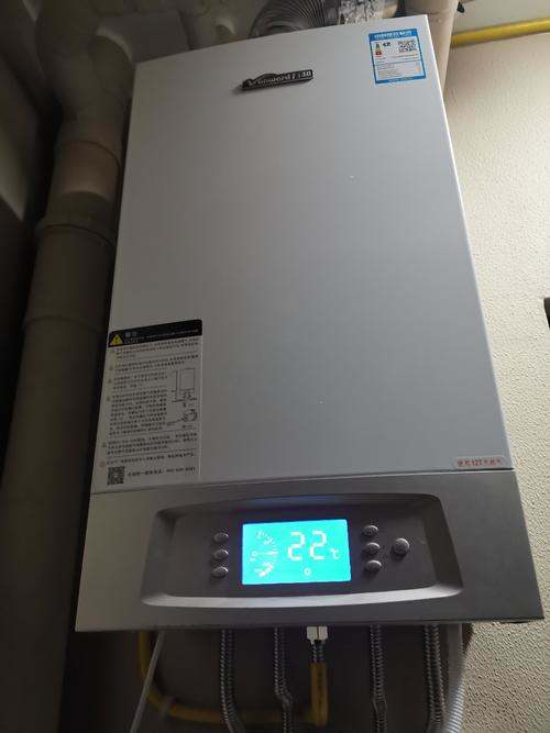

故障现象:出现r00故障代码,使用壁挂炉出现异常,或者打不着火。
怎么修理:
1.检查燃气供应是否存在异常,没有打开,或者燃气压力过低。
2.对锅炉进行复位,看看炉子能否正常点燃。
3.检测水压是否正常,打开水源,如果水压过小,需要加增压器。
4.断电后重启一下看看。
5.联系八喜售后维修人员上门检测。八喜壁挂炉故障代码说明书
八喜壁挂炉故障代码的说明书
一,显示e26故障代码是由燃气阀步进电机电流不正确造成。
二、八喜壁挂炉e26故障现象
提示e26故障代码,壁挂炉使用出现异常,如打不着火、不出热水等。
三、八喜壁挂炉e26怎么修理
1、检查燃气阀的电源是否正常。
2、检测步进电机是否正常。
3、更换新的电路板(需报修)八喜壁挂炉eco3显示e01
八喜壁挂炉显示E01故障原因:多数情况是停气或燃气阀门已关闭造成,保持燃气正常后复位重新启动试机,一般都能解决问题,如果故障没有解决,说明壁挂炉出现故障了,1.点火电极故障,火焰检测电极故障,用砂纸轻轻的摩擦后试机。
2.燃气阀发生故障,燃气阀发生故障后有两种方法解决,一种是更换燃气阀,另一种是修复燃气阀,但是两者之间的费用较大,建议修复实惠很多。燃气阀十有八九是可以修复的。八喜地暖突然不打火显示器出现E01
八喜壁挂炉故障代码故障现象E1火焰故障E2过热故障E3风压故障E4缺水故障E5阀压故障E7NTC(探头)故障E9防止结冰加热故障建议你找当初的安装公司上门维修下
